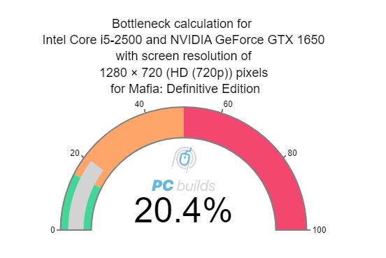

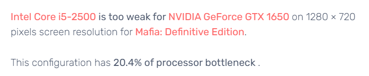

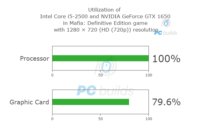

  • קודם כל גם אני הבאתי לך קישור. מי החליט איזה אתר הוא נכון? שנית, גם אם תלך למכולת עם שקל ויכפילו לך את זה לשני שקל אתה לא תרגיש הפרש משמעותי. כל הרגילים האלה שאתה קונה הם ישנים נושנים. תרכוש
תמונות מצורפות
אתר שנותן לך bottleneck בלי לדעת בדיוק באיזו רזולוציה, באיזה משחק ובאילו הגדרות אתה משחק הוא קישקוש במקרה הטוב.
האתר עושה bottleneck לפי משחק ולפי רזולוציה
