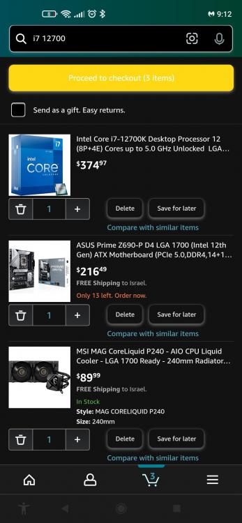

לאחר מעט קריאה הבוקר נראה שמעבדי אינטל עדיפים בשלב זה ממקבילם וגם מודרניים יותר.
מה דעתכם על השילוב הנל?
אתה לא אמור לאבד יותר מדי ביצועים ב4K או VR.
שדרוג מעבד בדרך כלל לא משפיע יותר מדי על ביצועים ברזולוציות גבוהות, אבל מכיוון וכנראה הוצאת הון דיי גדול על כרטיס המסך שלך(אשמח אם תוכל לשתף כמה) החלקים שבחרת מצויינים(ה12700K מצוין, הלוח אם סבבה אבל שים לב שיש לו גם דגם עם WIFI וBT במידה ואתה רוצה את זה מובנה לVR ואין לי מושג לגבי הקירור אבל קירור 240 כנראה יספיק אם אתה לא מתכנן OC רציני).

תודה על התגובה.
אכן קראתי שב4K צוואר הבקבוק מתכווץ מהותית אך כמו שציינת כבר הוצאתי סכום נכבד על הכרטיס ודי מבאס אחרי הוצאה כזו לקבל 50 fps בסייברפאנק אפילו בלי למקסם הגדרות ופילטרים שלא נדבר על rtx שכמובן כבוי. ככה שעוד 20~30 fps במשחקים שאוהבים כוח עיבוד אולי יתנו לי דחיפה במקומות הנכונים. מה גם שהמפרט שלי מזדקן וממילא כבר הגיע הזמן לרענן.
תודה על האישור לגבי המפרט, זה המפרט שכנראה שאלך עליו. לא רואה טעם בלהוסיף כסף לוויפיי ובלוטות מובנה כי לווייפיי שמובנה בלוח לא יהיה קרוב לטווח של הראוטר ויש לי חמישה דונגלים של בלוטות שיעשו את אותה העבודה.
לא רואה את עצמי חוזר להתעסק עם OC, זה למעשה הקירור מהיחידים שראיתי שמתאים לתושבת ופשוט בחרתי בו. היו יותר אופציות של קירורי אוויר אבל אני אישית פחות אוהב קירורי אוויר שתופסים המון נפח.
לגבי הכרטיס, לאחר החזר מיסים של כ200 שקלים מאמזון הכרטיס יצא לי כ5800 שקלים.
היה לדעתי 1500 דולר לפי מיסים. המשלוח חינם.
