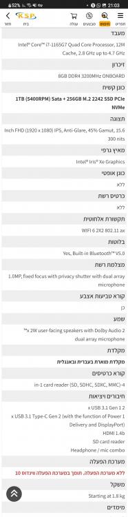

בדגם שקנית ideapad 5 לא ניתן לשדרג את הזיכרון ראם, כיון שהוא מולחם.
ואין סלוט פנוי נוסף.

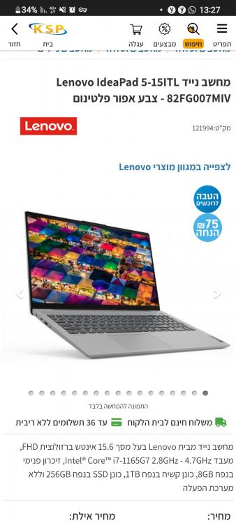

 זה מה שקניתי
מקט:121994

כל דגמי IDEAPAD 5 אין אפשרות להרחבת זיכרון. זה החסרון העיקרי של הסדרה הזו בעיני.
מילא אם קונים 16 ג"ב. אבל לקנות היום 8 ג"ב ללא אפשרות הרחבה, זה קצת מרגיז.

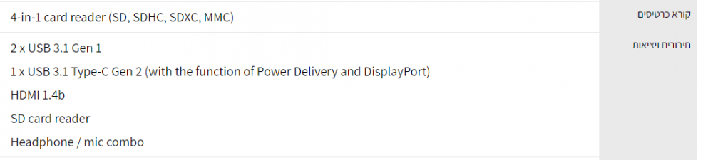

ממש התלהבתי מהמחשב יש בו הכל טביעת אצבע תאורה אחורית מקשי fn חיונים מקלדת נוחה רק לא לקחתי בחשבון את הקטע של הזיכרון וגם את זה שיש חיבור אחד של טייפ סי שהוא גם משמש להטענה ככה שאצטרך לקנות עבורו תחנת עגינה ..
ואם אני יודע אם ישלי thunderbolt?  אם רשום שיש לי pd וdisplay port זה אומר שזה גם thunderbolt?
ציטוט של ariel323
לא, אם לא רשום ספציפית כנראה שאין לך thunderbolt
ציטוט של etal
אין כאן  thunderbolt, לא כנראה אלא בטוח.
image.thumb.png.b4663e3bfb3f2bcf34856c5381bc759a.pngמאתר KSP של תיאור הנייד.
