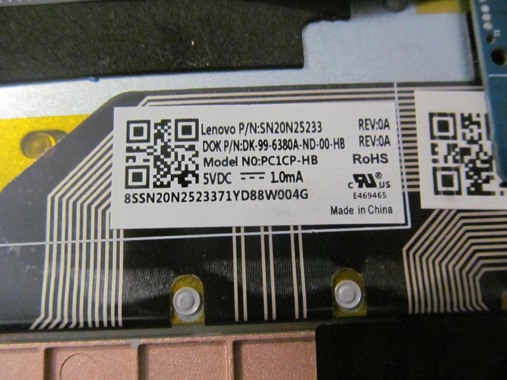

בדקתי את המודל של המקלדת שלי (שכזכור נמצאת שם עוד מימי הS130)
וזה מה שמצאתי:174294423_IMG_00021.thumb.JPG.de80259d11270790129037e35e8789b7.JPG

תוכל להעלות תמונה של המקלדת שלך? אני רוצה לוודא שאני מבין נכון את פריסת המקשים. אני מבין נכון שהדגם שלך הוא PC1CP-HB?
ציטוט של QttP
ההבדל היחיד בין PC1CP-HB לPC1CP-US, הוא שהראשונה היא בעברית, והשניה באנגלית (שתי האותיות האחרונות זה רק השפה).
כל חיפוש בגוגל של PC1CP, ייתן את התמונה של המקלדת.
