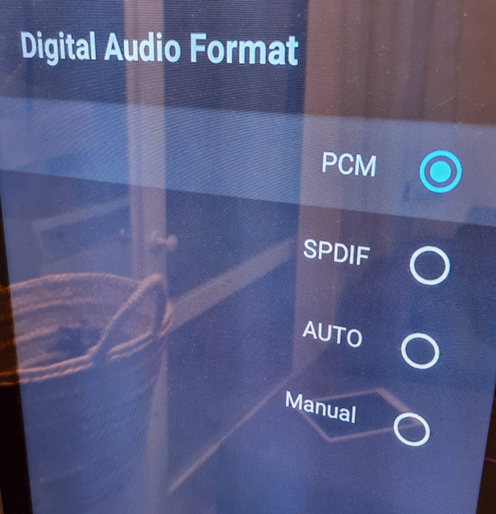

כרגע היציאה האופטית מחברת בין הממיר לרסיבר והטלויזיה מחוברת לממיר עם HDMI ואין קול ואין עונה.
האם אני צריך לחבר את הטלויזיה ישירות לרסיבר באיזו שהיא דרך או שהיא אמורה להתחבר דרך הממיר?
תחפש בהגדרות של הממיר שיעביר את הקול דרך היציאה האופטית ולא ב-hdmi.
ברסיברים חדשים יש כניסות ויציאת hdmi אבל ברסיבר כזה ישן אין דרך טובה לחבר אליו את הטלוויזיה.
עשיתי את זה, הגדרתי את החיבור בממיר ל - spdif   זה החיבור הנכון?
