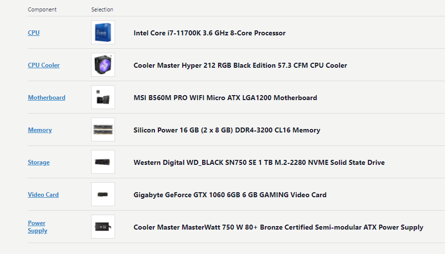

זה המפרט הקיים:
לאור זה שאני רוצה לקנות באילת אלו עיקר האופציות שלי (נדמה לי שכולם מתאימים למפרט אבל תקנו אותי אם אני טועה):

אני חושב שכדאי שתשווה ממש את המידות של המארזים, חלק מהם לא יותר קטנים מה-NX410.
לגבי המפרט עצמו, הייתי שוקל מחדש את בחירת החלקים. לשלב את המעבד הזה עם ההלוח והקירור שבחרת זה לשים פול גז בניוטרל, חבל על הכסף.
אני מניח שאת כרטיס המסך כבר יש לך מקודם כי לא הייתי ממליץ לקנות היום 1060 חדש.

הכרטיס מסך אכן כבר קיים, כל שאר החלקים חדשים. הכל כבר נרכש למעשה למעט הלוח אם שעוד לא רכשתי אך זה הלוח שהתכוונתי לרכוש.
לגבי המעבד, האמת היא שהמעבד שיש לי כרגע לשים זה דווקא 10600k, אבל אז גיליתי שדור 10 לא תומך במהירות של הזיכרון וגם לא בדור 4 של האחסון, אז אני מתבאס ואני רוצה להחליף לדור 11. אז אני רוצה למכור את המעבד (חדש באריזה) ולהחליף בדור 11. יש לי חבר עובד אינטל והמחירי עובדים שלהם זולים מאוד כך שאני יכול להביא את ה-11700k כנראה באזור ה-900 שקל שזה מאוד זול. זה השיקול.

המעבד הזה צורך מעל 200w בעומס מלא, וזה לוח עם מערכת אספקת מתח (VRM) מאוד בסיסית ואפילו ללא גוף קירור, היא פשוט תתחמם יותר מדי ותגביל את המעבד לעבודה בתדר נמוך. בעיה דומה יש עם הקירור של המעבד שלא יהיה מסוגל לפזר כמות כזו של חום בעבודה רציפה לאורך זמן. זאת בעיה כללית עם מעבדי אינטל מהדורות האחרונים ושלא תבין לא נכון, גם עם 10600k זה יהיה די גבולי.

לגבי המעבד אז מה היית ממליץ לעשות? להחליף לדור 11 (כדי לנצל את המהירות זיכרון והדור 4 של האחסון) אבל פשוט יותר? ללכת על לוח אחר?
לגבי הזכרונות, מהבדיקה הקצרה שלי מעבד דור 10 עם לוח B560 יתמוך ללא בעיה בזכרונות 3200,  מפעילים XMP בביוס והכל עובד.
לגבי האחסון דור 4 היתרונות הם בעיקר על הנייר, בכל מקרה ה-SSD שלך שכאילו תומך דור 4 אפילו במצב האופטימי ביותר לפי הצהרת היצרן מגיע למהירות מקסימלית שגם דור 3 מתמודד איתה ללא בעיה.
ההמלצה שלי היא להשאר עם 10600k ואולי לשדרג קצת את הלוח למשהו קצת יותר מוצלח.
מה הבעיה בלוח? ולאיזה לוח היית ממליץ?
לגבי המעבד, לפחות ברמה הפרומלית בספציפיקציה של הלוחות כתוב בפירוש שi5 דור 10 תומך במקסימום 2600 ושרק דור 11 תומך ב-3200.

טוב קראתי קצת באינטרנט על הנושא של הלוח אם והחום, ואכן אוותר על הלוח אם שחשבתי עליו ואלך על אחד מבין MSI B560M PRO-VDH WiFi או Gigabyte B560M AORUS PRO AX. מה דעתך ביניהם? (בשקלול המחיר כשהראשון יותר זול)
והאם עם אחד משניהם כבר לא יהיה "בזבוז" להחליף לדור 11?
ה-MSI B560M PRO-VDH WiFi הוא שיפור מאוד קטן לעומת ה-MSI B560M PRO, אם אתה הולך על ה-11700k אז ה-MSI (שניהם) לא יספקו את הסחורה. אופציה נוספת אולי קצת יותר זולה מה-AORUS PRO זה ה-ASUS TUF GAMING B560M-PLUS WIFI

אפשר לשמור על הקירור או שלדעתך כדאי להחליף? אולי אנסה למכור את מה שקניתי ולקנות במקום ARCTIC Freezer 34 eSports DUO, השאלה אם זה באמת בכלל ישדרג אותי?
ה-Arctic Freezer 34 eSports DUO הוא לא ממש שיפור למעט אולי העובדה שיש לו מאוורר נוסף אבל אתה יכול להוסיף מאוורר גם ל-212.
אם אתה נשאר עם ה-10600k נראה לי שיהיה בסדר, עם 11700K אתה כנראה תגיע לטמפרטורות גבוהות מאוד, בשבילו תצטרך את אחד מדגמי ה-NOCTUA 14/15 הגדולים, be quiet! Dark Rock או קירור מים 240+
מכרתי כבר את הה10600, התכנון הוא לקנות כנראה או 11600k או 11700k. עבור ה11600k גם ה212 לא יספיק?
מה האופציה הכי זולה? תוכל לתת דגם ספציפי? ניסיתי להסתכל קצת באמאזון והלכתי לאיבוד.
צריך קירור מים
רק להבהיר שאין לי שום כוונה לבצע אוברקלוקינג.. התשובה עדיין זהה? וזה לשני המעבדים?
לפי האתר הזה לפחות Scythe Mugen 5 Rev.B אמור להספיק.
