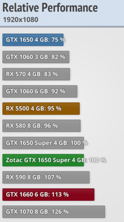

 כל הכרטיסים האלה יריצו פורטנייט
כאמור , אפילו ה 1050ti יריץ  אותו בסדר  כאשר ה 1050ti מתמקם בטבלה הזאת בערך ב 58% .
המחשב הראשון  בסטרט פיסי  ( אני לא הייתי רוכש כזה מפרט , אבל זה לצורך קנה מידה ) יריץ פורטנייט יותר כמו כל מחשב אחר עם 1060-3gb.

מבחינת ביצועים , כרטיס המסך הוא העיקר למשחקים , וכל עוד אתה נשאר בטווח של עד 1060-6g/1650super , כל מעבדי ה 4-6 ליבות יהיו די והותר.
