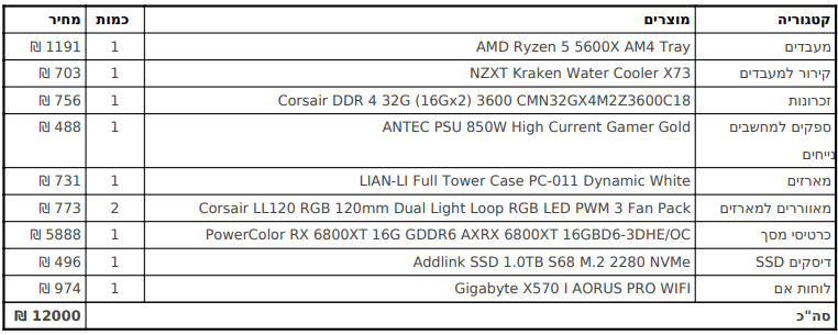

הרכבתי מפרט לדוגמא בTMS אשמח להערות:

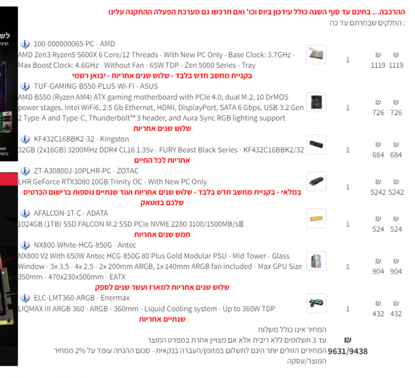

TMS לא מומלצים לקנייה כרגע, מפרט בעל ביצועים דומים מפלונטר לדוגמה:
אם המארז קריטי לך תקנה אותו ממקום אחר ותוסיף מאוררים.

1. הוא 850, זאת טעות בהעתקה אצלהם באתר.
2. לך על זה אם אתה מעדיף.
3. אתה יכול להוסיף עוד שני מאוררי 140\120 למעלה אם אתה שם את הרדיאטרו 360 מקדימה, השיפור בביצועים יהיה זניח.
4. כי המפרט בפלונטר עולה 9400 ומפרט עם ביצועים דומים בTMS עולה 12000, אם אתה סבבה אם לתת להם טיפ של 2500 שקל הם אחלה(ז"א הבעיה היא המחירים לא השירות או משהו).
5.ניתן להרכיב איפה שאתה רוצה, אבל פלונטר, startpc וksp(תלוי מלאי) הם היחידים שהייתי קונה מהם עכשיו עקב המחירים, לא מכיר את החנות שציינת, מוזמן לפנות אליהם עם המפרט שהכנתי לך בפלונטר ולראות אם הם יכולים להרכיב משהו דומה באותו מחיר ותחזור לפה להתייעץ.

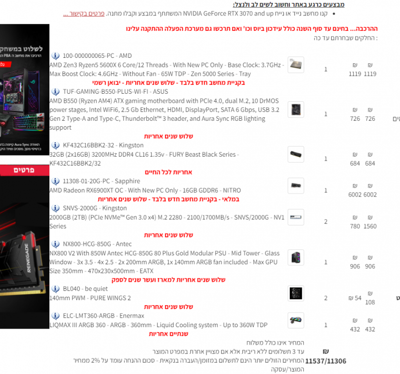

תוכל להכין לי מפרט חדש עם:
* הRX 6900XT(אחד עם קירור טוב)
* 4TB NVME במקום 1 (ניתן לחלק ל2+2 אם זה יוזיל)
* שתי מאווריים 140 מ"מ נוספים למארז .
במידה ותהיה חריגה אני אקבל את זה

1. יש בפלונטר עוד כמה דגמים של RX6900 -  אתה לקחת את ההכי זול, יש הבדלים בינהם או שכולם אותו דבר?
2. תוכל להמליץ לי על לוח שיש לו chipset X570? שמתי לב שאתה ממליץ בעיקר על b550 אשמח לשמוע למה?
3. במידה ונעבור ל PCIE NVME Gen4 במקום Gen 3 האם יהיה הבדל בביצועים במשחקים? במידה וכן אשמח לשמוע על דגמים
נערך על-ידי zion7787
2. תוכל להמליץ לי על לוח שיש לו chipset X570? שמתי לב שאתה ממליץ בעיקר על B550 אשמח לשמוע למה?
3. במידה ונעבור ל PCIE NVMe Gen4 במקום Gen 3 האם יהיה הבדל בביצועים במשחקים? במידה וכן אשמח לשמוע על דגמים
1. מבחינת ביצועים לא תוכל להבדיל בין אף אחד מהדגמים האלו.
2. למה לעזאזל לקנות X570? אתה צריך מלא PCIE lanes מסיבה לא ברורה?
3. לא, אפס עגול, הבדל של חלקיקי שניה ולא תמיד לטובת הPCIE4.
