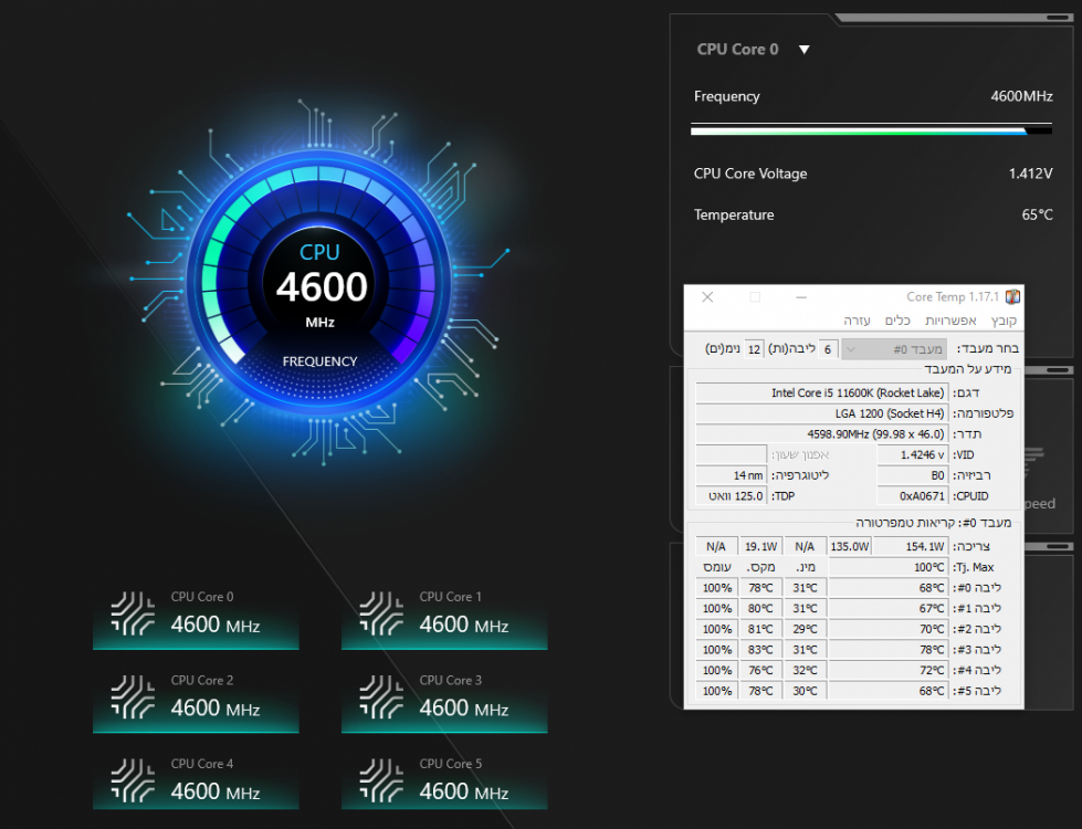

זה המצב בזמן שרץ OCCT ברקע, אחרי חצי שעה
זה תקין? שווה לשים קירור יותר אגרסיבי? (זה עם מזגן דלוק בחדר על 23 מעלות)

זה בסדר גמור ואין לך מה לדאוג.
המעבדים החדשים של אינטל מאד חמים מטבעם ופחות מ80 זה בסדר גמור תחת עומס סינטטי.
