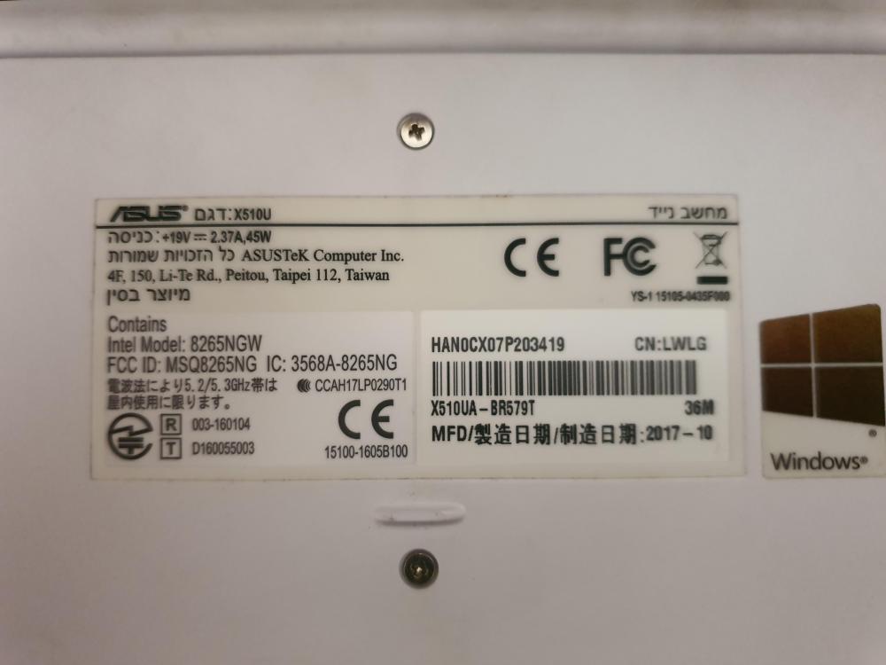

תוכל לומר מה הנייד ? דגם ?
כדי לדעת איזה AIO  לחפש ?
מצורפת תמונה.
