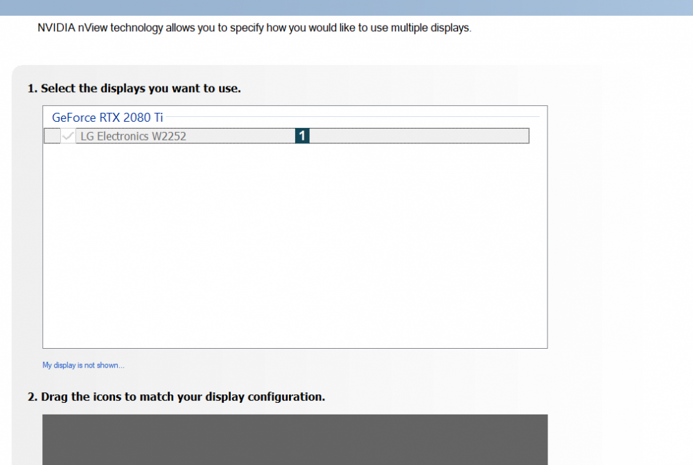

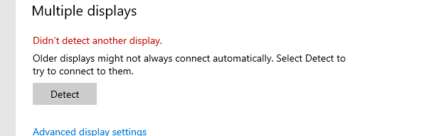

קבלתי מחשב חדש לפני יומיים, עם מארז של Antec nx800, (ברצוני לחבר תמחשב לטלוויזיה ) החיבור של ה HDMI למטה, עובד כמו שצריך, אך החיבור למעלה "Hdmi" לא עובד כלל, כשפניתי ל KSP הם אמרו לי שהחיבור הזה מנוטרל, כלומר יש לי רק כניסת HDMI אחד, אז הוא הביא לי כבל של Display port, קניתי אותו וחזרתי הביתה, (display port to hdmi) ניסיתי לחבר תכבל, וזה לא הראה לי שום תצוגה, אז בשביל לוודא שזאת לא בעיה בטלוויזיה, ניסיתי לחבר גם למסך של המחשב,וגם לא עבד. הלכתי ל KSP שוב והם אמרו לי שאני צריך לעשות "ריבוי מסכים" להגדיר את זה כביכול, וזה מה שזה עושה לי :
קבלתי מחשב חדש מKsp והיציאות לא עובדות, פירוט למטה !
הכרטיס מסך שלי הוא nvidia 2080 ti
וגם הלכתי לפה : image.thumb.png.7db72f07a801eec4a82ad0a052579961.png
וזה לא מראה לי שום צג נוסף, אשמח לעזרה
זה בדיוק מה שאמרו לך? לא אמרו לך שהחיבור מהלוח אם זה רק לכרטיס מסך מובנה במעבד שאין לך ולכן החיבור לעולם לא יעבוד?
בכל מקרה, אם זה לא מזהה את המסך אז יש בעיה או בכבל או במסך.
הדרך לגשת למספר מסכים בצורה מהירה היא עם winkey+p בכל מקרה.
רק שיהיה ממש ממש ברור, אתה לא אמור לחבר כבל של מסך ללוח האם אלא רק לכרטיס המסך כן?

כן  בגדול זה מה שאמרו לי ואז הביאו לי את הכבל של הdisplay port, ואני לא חושב שהבעיה היא במסך כי ניסיתי כבל אחר דרך ה hdmi היחיד שיש לי והוא עובד כמו שצריך,  ואתה חושב שזאת בעיה בכבל? קניתי היום את הכבל
תנסה חיבור אחר, אמורים להיות לך סה"כ ארבעה כנראה.
אם לא אז הייתי מהמר על הכבל, אבל תנסה את הכבל על המסך השני קודם.
