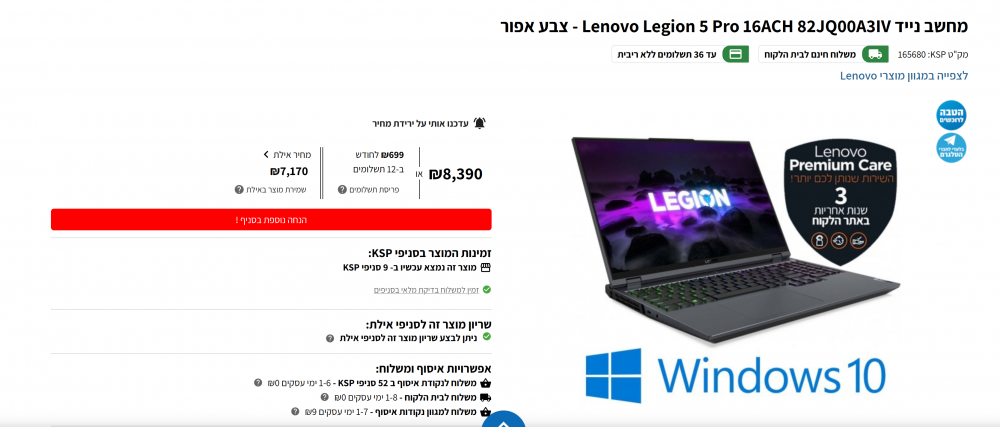

בערך בתקציב יש את זה. ודרך אגב לפעמים בלילה יש להם עוד אקסטרה מבצעים ויש גם את כל הקופונים אם אתה משתמש באפליקציה שלהם ו\או קופון של טלגרם שלהם. @simpleone

יש עוד מחשבים בערך בטווח הזה עם מעבדים דומים של AMD או מהדור החדש.  אם אתה אומר שאתה הולך לקנות רק עוד כמה חודשים אז יש זמן.
