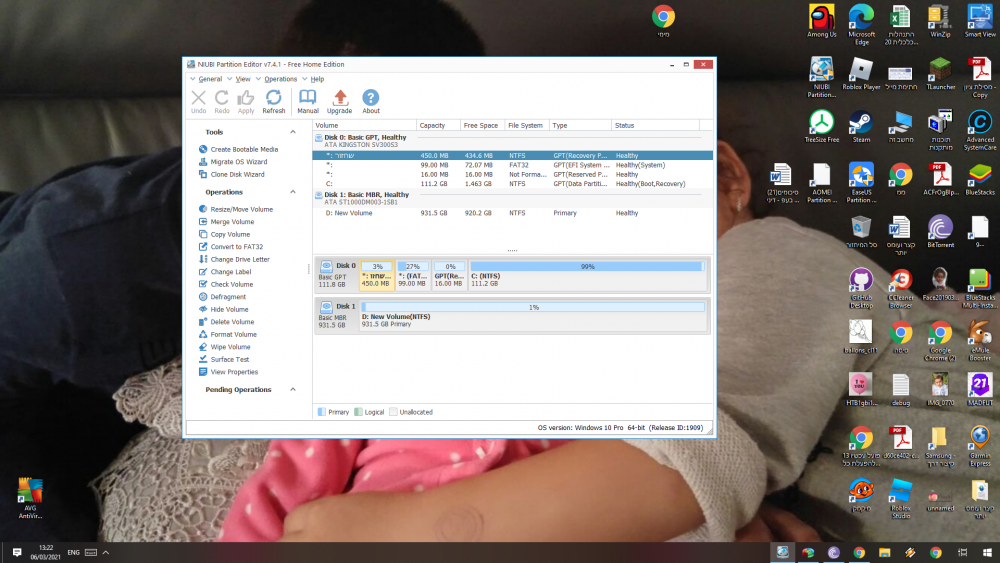

מעוניין בעזרה איך להגדיל את כונן c.
בכונן c כבר לא נשאר לי מקום ואני מעוניין להעביר אליו זיכרון מכונן d.
בעצם להגדיל את הנפח של כונן c על חשבון הנפח של כונן d

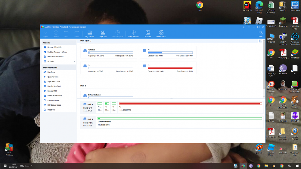

אני מעלה צילום מסך של 2 תוכנות שברשותי. בצילום אפשר לראות את החלוקה הקיימת אצלי במחשב.

הוא צודק אין אפשרות.
אלו שני דיסקים פיזית נפרדים אי אפשר להגדיל אחד על חשבון השני. הייתי מציע להחליף ביניהם אבל יש לי רושם שהקטן זה ssd והגדול זה דיסק רגיל אז פתרון כזה יפגע מאוד בביצועים.
ניתן לעשות דבר כזה רק במערכת וירטואלית (אז אפשר להקצות נפחים ולשנות אותם גם לאחר שנקבעו), או במערכת מבוססת RAID (כמו NAS) שבה יש מספר דיסקים שמאוחדים למערך אחד ואז אפשר להקצות אותם למחיצות לפי מה שרוצים.
במקרה שלך, מה שעדיף לך לעשות זה לרכוש דיסק חדש וגדול יותר (כנראה SSD/NVME אם מדובר בכונן שמכיל את מערכת ההפעלה שלך), ואז לשכפל את הדיסק הקיים אליו בתוכנה שמאפשרת לשמר את מערכת ההפעלה (כמו למשל AOMEI Backupper, אבל כל תוכנה שיודעת לעשות את זה כמו שצריך עם דיסק שיש בו מערכת הפעלה תעבוד - אבל לא כל תוכנת שכפול תעבוד. למשל אקרוניס לא עושה את זה הכי טוב).
זו נראית לך אולי השקעה מיותרת, אבל זה המצב. את הדיסק הקטן שנותר לך תוכל לשמור למטרות גיבויים או למכור בכמה גרושים אחרי שתפרמט אותו. אני ממליץ לרכוש לפחות SSD בנפח חצי טרה (500/512 ג"ב) למערכת ההפעלה. זאת בגלל שכל עדכון חודשי מוסיף על הנפח בשימוש.
