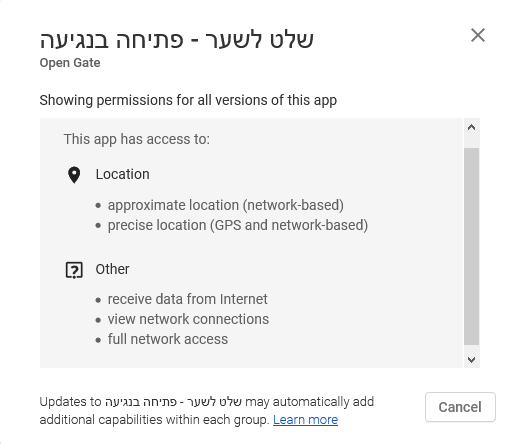

אלו ההרשאות לכאורה. אני לא יודע אם network access גם מכוון לביצוע שיחת טלפון.
אבל מה שבטוח האפליקציה כן מקבלת את מיקומך לפי ה-GPS.
לאפליקציה אין הרשאות להוציא שיחה מהטלפון, האפליקציה מדברת עם שרת שמתקשר ו"מתחזה" למספר שנתת לו.
