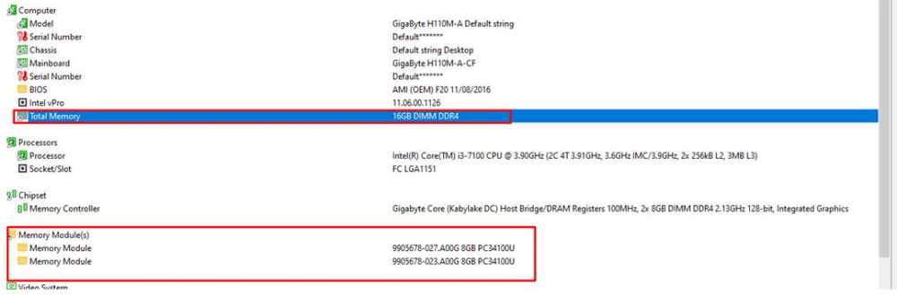

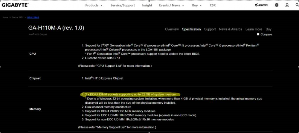

זה הלוח אם שלי ומה שהוא תומך בו והזיכרון הקיים
אני רוצה לשדרג ל 32 מה שאומר שאני צריך לקנות 2 של 16

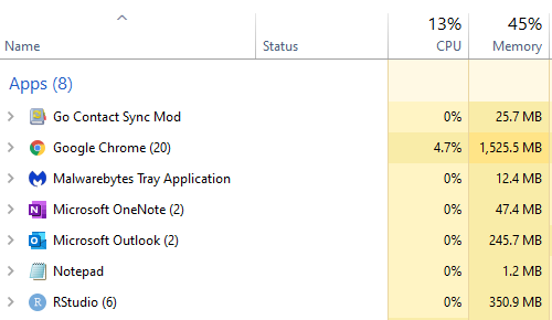

השימוש של המחשב הוא בעיקר המון המון כרום ו RSTUDIO שעובד על RAM של המחשב (כל עיבוד הנתונים)
אני רואה ב TASK MANAGER ששניהם שותים את הזיכרון ב MEMORY וחלק מהזמן גם ב CPU

תמונת מצב מעכשיו שכמעט הכל סגור במחשב
רוב הזמן כרום על הרבה יותר מזה וה MEMORY נמצא על 99%
זה לא משהו שעוד זיכרון יפתור? (מה כן?)
המחשב מגיע הרבה פעמים ל NOT RESPONDINGעל הכרום \ OUTLOOK \ RSTUDIO

טוב במקרה שלך נראה שזה באמת רק הזיכרון, בגדול כל זיכרון DDR4 יתאים ולמהירות אין כל כך משמעות כי הלוח מגביל את המהירות מלאכותית בכל מקרה.
לא חשוב MHZ או CL ?
יש בחנויות כל כך הרבה דגמים אני מתחרפן מלהבין את ההבדלים 🙂
יש לך ssd?
כן
הזכרון שלך 2133MHz.
הלוח שלך תומך עד 2400MHz, לפעמים הלוח והמעבד נותנים לעשות המהרה למהירות גבוהה יותר, לפעמים זה חסום, במקרה שלך גם אם אפשר זה יהיה מוגבל כי הלוח שלך לא z170, גם התועלת במקרה שלך תהיה זניחה, בקיצור תקנה זכרון 2400Hz הכי זול שאתה מוצא, אם יש מחיר טוב על מהירות גבוהה יותר גם ניתן, אתה עכשיו על xmp בביוס?, אם לא תפעיל, אם כן תבטל ותראה אם יש קריסות.
