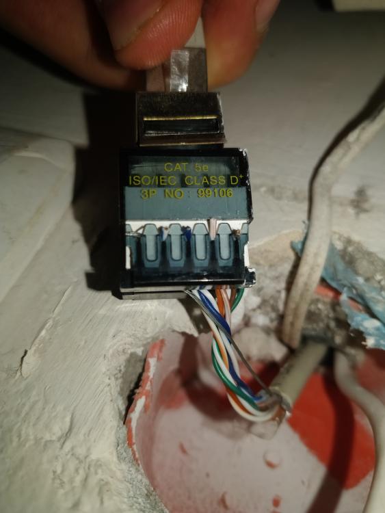

יכול להיות שמה שיש לי בקיר ישן כבר ובגלל זה המהירות ככה?
כי זאת תשתית של הרבה שנים השאלה איך אני יכול לבדוק אם באמת מה שבקיר ישן?

תראה מה כתוב ל הכבל
5, 5E ?

זה מה שיוצא מהקיר (בתמונה)
הכבל שמחובר למחשב הוא CAT6
השקע אמנם מותאם ל- CAT5E, אבל למראית עין לפי פיתול הכבלים, נראה שהכבל אינו CAT5E, אלא CAT5.
ציטוט של HelpSupport
אז לפי מה שאני מבין זה הCAT 5 שתומך עד 100M
השאלה האם יש מישהו שמשדרג את התשתית בבית שיתאים ל1GB וכמה עלות של דבר כזה?
