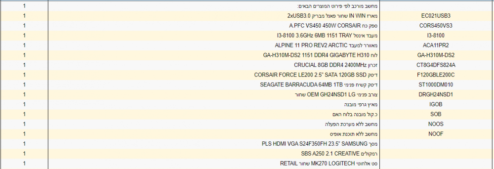

היי חברה
מפרט מחשב 1 - בתמונה למטה
מפרט מחשב 2:
https://www.tms.co.il/192750

לפי מה שאני רואה, למפרט הראשון אפשר לחבר רק מסך אחד בחיבור VGA (מה שעשית), ולמפרט השני שלושה מסכים - בDVI, HDMI וDisplayPort.

ללוח H310M יש רק יציאת VGA. שאר היציאות אינן של מסך. אם אתה רוצה לחבר אליו יותר ממסך אחד, תצטרך לרכוש כרטיס מסך חיצוני.
