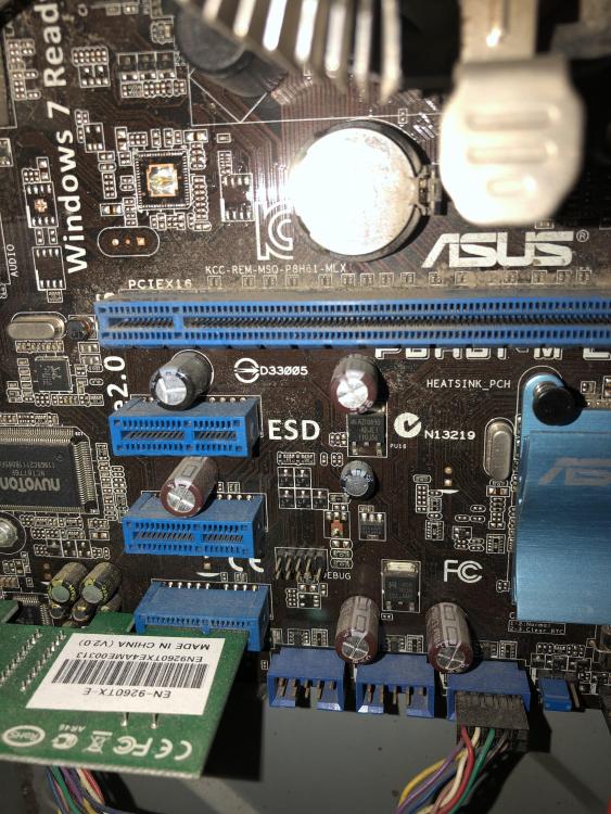

פורסם 2020 בנובמבר 146 שנים יש לי מחשב I3 ואני לא מצליח לשמוע כלום. כנראה הכרטיס המובנה על הלוח תקול. איך אני יודע איזה כרטיס לקנות באיביי כדי שיתאים ללוח שבתמונה. לאיזה מהחיבורים מכניסים אותו?
פורסם 2020 בנובמבר 146 שנים כל כרטיס בחיבור PCIe -> https://tinyurl.com/yxspfgdn זה שאתה לא שומע כלום לא אומר שכרטיס הקול המובנה תקול. ממליץ לבדוק את יציאת הקול (שקע ירוק) עם אוזניות או רמקולים אחרים. לבדוק שהקול לא במצב מושתק. אם זה לא עזר - הסר את כרטיס הקול דרך מנל ההתקנים והתקן מחדש - להורדה מיצרן הלוח בהתאם למערכת ההפעלה -> https://www.asus.com/il/Motherboards/P8H61M_LX/HelpDesk_Download/
פורסם 2020 בנובמבר 146 שנים מחבר הסרתי את כרטיס הקול והתקנתי מחדש ולא עזר עדיין לא שומעים כלום. אם אני קונה כרטיס לאיזה מהחיבורים אני מחבר אותו הכחול הקטן הראשון או השני העליון
פורסם 2020 בנובמבר 146 שנים מחבר הצלחתי תודה, הרמקולים היו בהגדרות על 5.1 והיה צריך להיות 7.1 ורק אז שומעים
