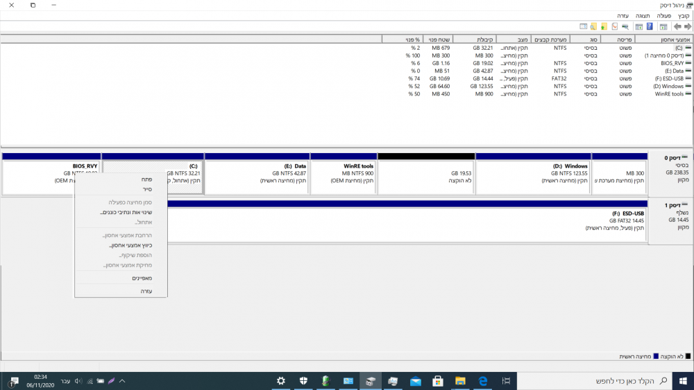

של DISK MANAGEMENT

הנה
בעיקרון אמור להיות לך אפשרות בכונן D להרחיב אותו על ה- 19 ג'יגה.
אם אתה רוצה לסדר אותו לגמרי או להזיז אותה לC או משהו אחר תצטרך להשתמש בתוכנה לניהול מחיצות כמו MiniTool Partition
שים לב! לעבוד בזהירות עם התוכנה לא לעשות משהו שאתה לא בטוח בו, כמובן תדאג לגיבוי לפני כל מה שתעשה.  שים לב2 הפעולה (עם התוכנה) עלולה לקחת הרבה זמן, קח בחשבון.

היי
תודה על העזרה לשניכם , עשיתי את זה בעזרת התוכנה שהמלצת
