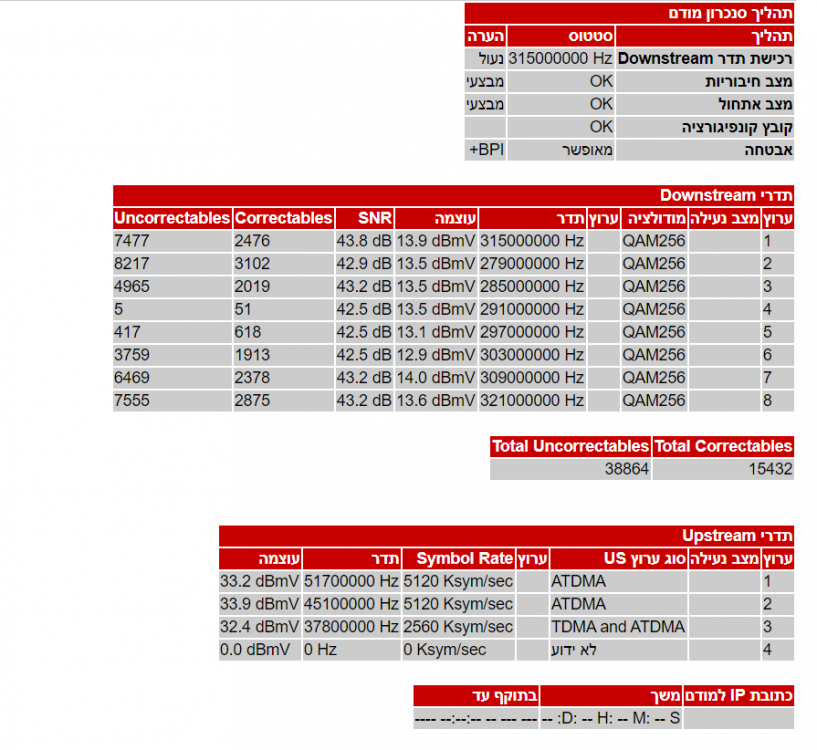

אז כבר שבועות שהאינטרנט איטי ברמה מטורפת..
פניות חוזרות ונשנות להוט כמובן לא מניבות כלום למעט איפוס המודם ושינוי תדרים (פשוט הזוי) וכנראה שאני צריך לקחת את המושכות לידיים שלי ולא להסתמך על טכנאי (שלא יגיע אף פעם)..
ראיתי פוסטים רבים באינטרנט על הנתונים שמציג המודם של הוט אבל עדיין אני לא מצליח להבין בעצמי האם הנתונים שלי תקינים ומה הנורמל שצריך להיות.
הבנתי שניתן לפתור בעיות של עוצמות שגורמות לשגיאות באמצעות מגבירים או מנמיכים אבל לאן לחבר ומה לקנות?
אז צירפתי לפוסט זה את הנתונים שהמודם שלי מציג, מדובר בספק + תשתית של 100MB ואשמח אם מישהו יוכל להסביר לי (מלבד השגיאות שאני מבין שזה לא תקין) מה אמורות להיות העוצמות והאם הפרטים אצלי תקינים, ובמידה ולא - איך לסדר זאת עצמי.
תודה מראש וחג שמח.

https://pickmymodem.com/signal-levels-docsis-3-03-1-cable-modem/
נתונים לא טובים.
בעוצמה של היורד.
SNR עולה.

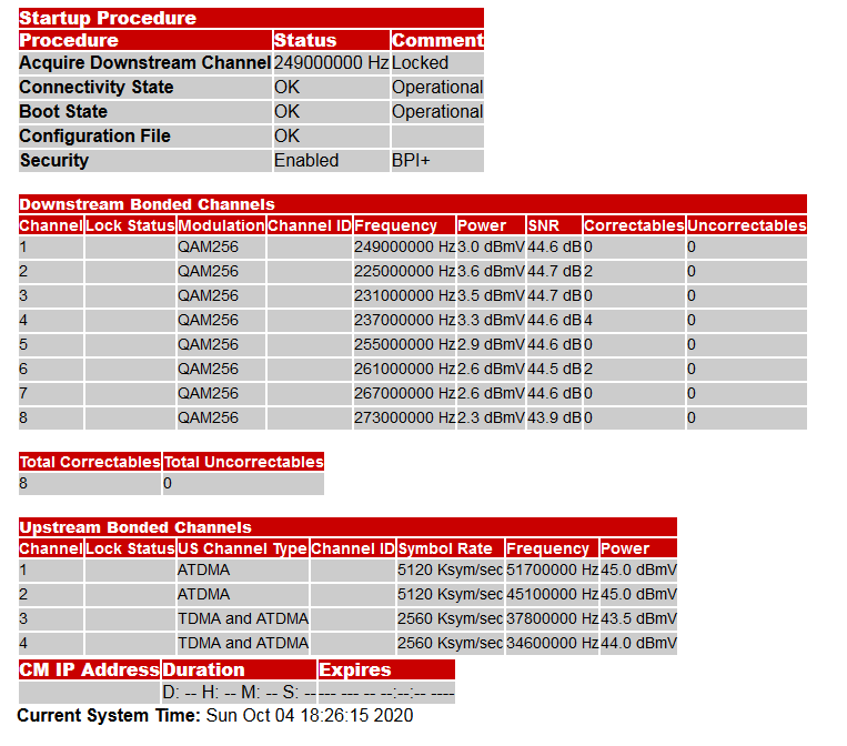

אצלי
