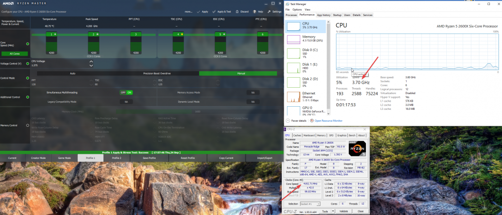

4.2GHZ ב1.375 דרך רייזן מסטר.
דרך הביוס משום מה כל ערך שאני מזין, המחשב לא מאתחל את ההגדרות החדשות וצריך לאפס את הCMOS.
עוד שאלה אם אפשר, למה בCPUZ התדר מופיע כמעט 4.2GHZ ובמנהל משימות מופיע 3.7GHZ?
עריכה: וגם הOC הזה לא ממש יציב, אני עדיין מנסה לבדוק.
נערך על-ידי No-One
ציטוט של No-One
במנהל המשימות מופיע התדר הנוכחי שבו המעבד עובד, מה שאתה רואה זה מצב שאין שום עומס ואז הטורבו לא נכנס לפעולה.
