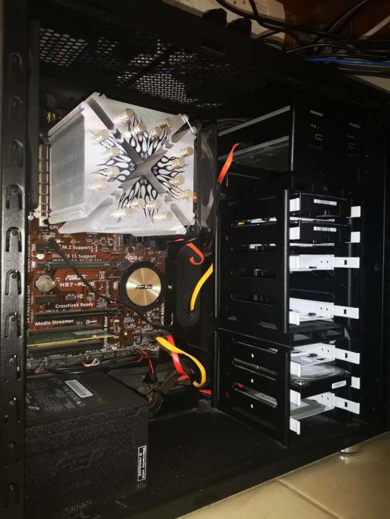

המחשב הנייח שלי כרגע נראה ככה:
  • מארז Fractal Design Define R4 (מידיום טאוור)
  • לוח Asus H97-PLUS
  • מעבד i5 4460 סוקט 1150 LGA
  • איחסון SSD נפח 250GB ובנוסף שלושה HDDs בנפח כולל של 4TB
  • זיכרון DDR3 שני סטיקים בנפח כולל 16GB
  • ספק FSP Aurum AU-700
  • ללא כרטיס גרפי ייעודי
  • כרטיס רשת אלחוטי
  • קירור - מבחר מאווררים גדולים ושקטים, במידת ותמצאו צורך אפרט יותר לעומק.

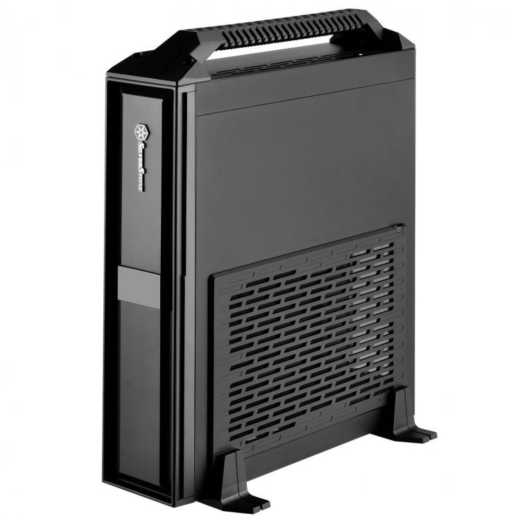

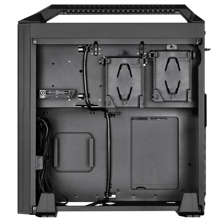

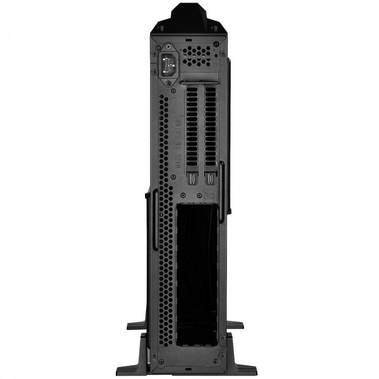

המארז אליו אני עובר הוא SilverStone SST-ML08B-H (מיני ITX) - תמונות מצורפות מטה. כל הפרטים עליו בקישור.
מדובר במחשב מעולה עבור הצרכים שלי ואני מעוניין לעבור תוך שמירה על כמה שיותר רכיבים. מעבר לצורך לעבור לשני כוננים במקום ארבעה, איך אני יודע אילו רכיבים אוכל להשאיר?

תודה על העזרה. המארז שהצעתי מצטיין בכושר ניידות מעולה, עם העיצוב הדק וידית הנשיאה הוא נוח לנשיאה ממש כמו מזוודת מסמכים. ציינת בצדק שלא מדובר בתחנת על חדישה ולכן למה לא לקחת לפטופ ולסגור את הפינה. השיקול הוא בעיקרו כספי. עם מסך אתנייד כך או כך בתיק הגב עקב צורך במסך גדול לתחנת העבודה, ככה שהשאלה היא מה לחבר אליו. נראה ששמירה על הרכיבים שיש לי במחשב הנייח חוסכת לי כמה אלפי שקלים של רכישת לפטופ או נייח מיני תואם ברמת המעבד, הזיכרון, שטח ומהירות האיחסון הפנימי, וזאת לקראת צעד בחיים שהוא ממילא קפיצת ראש למים העמוקים בפן הפיננסי (ועוד באיזו תקופה), כך שכל שקל קריטי. במצב כזה, מה היית עושה?
