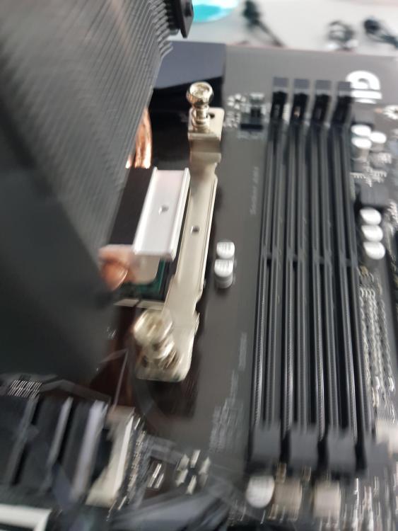

אני מנסה להתקין את גוף הקירור cooler master ma410m על תושבת AM4 וזה לא מצליח לי .
אני עובד לפי המדריך מרכיב את החלקים אבל כשאני בא להרכיב את הגוף על הלוח ולהדק את הברגים אי אפשר כי תושבות הברגעם קצרות ואם אני לדוגמה מהדק צד אחד אין לי אפשרות להדק את הצד השני כי זה לא מגיע לחריצים .
אני מצרף תמונה .

תנסה להדק טיפה בצד אחד ואז תלחץ חזק בצד השני ותהדק טיפה גם
נסיתי זה פשוט לא מגיע לתושבות של הברגים כאילו שזה קצר מדי
מהניסיון שיש לי בהתקנה של שני גופי קירור על AM4 צריך יותר כוח ממה שמרגיש נכון :X, אבל אין לי ניסיון עם הגוף קירור הספציפי שלך.
מחר אני אנסה ביותר כוח נראה מה יהיה , תודה :)
בוקר טוב ,
ניסיתי וזה לא מצליח הידקתי קצת מצד אחד וכשאני בא להדק מהצד השני גם אם אני לוחץ עדיין הבורג לא מגיע לתושבת .
התקנת את התושבת ועלייה את המהדקים ואל המהדקים אתה מבריג את הגוף קירור, האם אתה עושה כך?
תוכל בבקשה לצלם איך חיברת את התושבת ללא הגוף קירור עליו? ותוכל לצלם את הגוף קירור עצמו עם המהדקים עליו, תשים לב שיש ל-AM4 ויש ל-LGA באריזה.

התקנתי את התושבת בהתאמה ל AMD AM4 , והתקנתי את המהדקים הכל לפי המדריך . אם הייתי מפספס בהתקנת התושבת נגיד ל Am3 זה לא היה נכנס בחורים של הלוח אם .

אין לי ניסיון עם המוצר הזה, אבל הגיון פשוט - יש מצב ששמת את התושבת הפוך? כלומר את החתיכה הכסופה אתה צריך להפוך upside down?
כמו שחשבתי, לפי הסרטון הזה שמת אותם הפוך. בנוסף, האם השתמשת בספייסרים שהוא משתמש בהם מתחת לתושבת?

הסרטון מתייחס לאינטל אבל כן עשיתי את מה שהוא עשה אבל בהתאמה ל AMD , בתמונה ששמתי לא הידקתי את " החלק הכסוף " לתושבת בשביל להמחיש את הפער במרחק אבל זה לא אמור להיות ככה זה אמור להיות מחובר לגוף קירור ואז לתושבת . וכן השתמשתי בספייסרים אי אפשר בלי .
התקנתי כמה וכמה גופי קירור בתושבת AM4 ונתקלתי בבעיה שלך, שעל פניו נראה שהבורג לא מגיע לתושבת.
אתה אמור להכניס צד אחד בהברגה רופפת מאוד, ובלחיצה הדרגתית וחזקה להצמיד את הצד השני

היום ניסיתי להתקין עוד פעם וזה הלך חלק !!!!
ללא כוח וללא לחץ פשוט התקנתי את זה , מוזר :)
