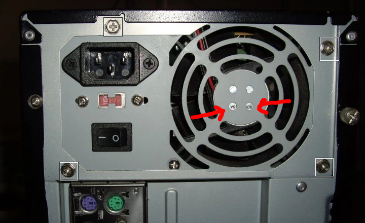

תודה על התמונות אבל לא ברור לי מה הן אומרות. האם הן מראות שהצד עם אכן המדבקה אמור להיות מקדימה?
המאוורר בספק הכוח שהצגת צריך להיות כשגשרי הפסטיק המחזיקים את הציר המרכזי מופנים לחוץ הספק.
 יש לי מחשבים עם ספקים "גנריים" שעובדים מצויין גם לאחר 10 שנות עבודה ויותר.
לפעמים יש צורך לנקות את המאוורר לשמן ולגרז ובמידת הצורך לחליף אותו.
ציטוט של HelpSupport
נו כן, כלומר האוויר יוצא החוצה  , כמו גם בתמונה הזו ( עם הדגשה עם החצים האדומים ) ,
כלומר התווית צריכה לפנות אלייך כשאת מביטה על הספק כח מבחוץ -
וזה, לפי התמונות הקודמות של  HelpSupport, ולפי בכלל,
אומר שהמאוורר מוציא את האוויר החוצה ( בסוג הזה של ספק כח ).

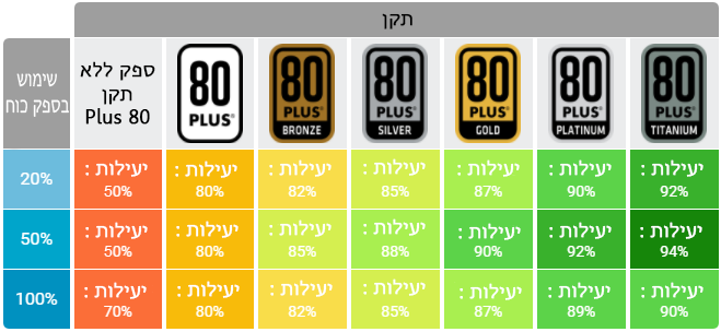

מי קובע אם ספק כוח הוא גנרי או לא. יש ספקי כוח עם תקן נצילות 80Plus או בלעדיו.
