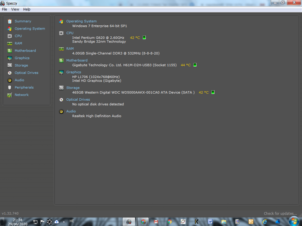

הכוונה, מה המפרט של המחשב, כלומר שאר המרכיבים ...
לוח אם, כוננים, מעבד וכו' ....   :)

איפה אני מוצאת את הפרטים האלו?
ציטוט של ענבל ז.
תורידי את התוכנה כאן -
https://www.ccleaner.com/speccy/download/standard
תעלי צילומי מסך בהתאם .....

תודה !
המערכת שלך מינימלית, כלומר לא צורכת הספק רב,
ולא פלא שהספק כח החזיק הרבה שנים.  :)
