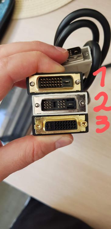

בתמונה - 1,3 אלו המתאמים, 2 זה הכבל DVI שיש לי
האם יש כבל DVI עם כל הפינים? יכול להיות שחיבור עם כבל כזה יפתור את הבעיה?

בנוגע לתמונה עם הכבלים שהצגת,
1. DVI-D DUEL
2. DVI-D SINGEL
3. DVI-I DUEL
מה הדופי?
1. תומך תמיכה אחורנית ב-DVI-D SINGLE ותומך ברזולוצייה עד 1600P 60HZ
2. תומך ברזולוצייה עד 1200P 60HZ
3. אותו דבר כמו DVI-D DUEL, רק עם תוספת פינים לתמיכה אחורנית בחיבור VGA (אות אנלוגי)

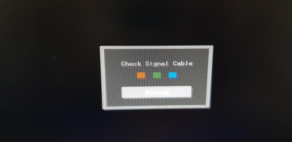

דבר אחר ששמתי לב אליו עכשיו, אם המסך והמחשב מחוברים אחד לשני עם כבל HDMI ומתאם HDMI-DVI, אז המסך שחור. אבל אם אני מנתק את הכבל מהמחשב אז ישר קופצת במסך הודעה של לבדוק את הכבל (צירפתי תמונה). כלומר המסך מזהה את החיבור אבל זה לא מצליח להתחבר כמו שצריך כנראה
