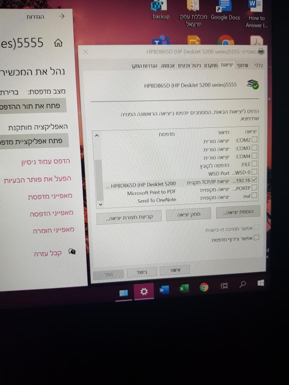

הצלחתי להסיר דרך רגסטרי כמו בסרטון אבל אני לא מצליח להגדיר את המחברת אלחוטית.. כאילו היא מחוברת אבל לא מדפיסה.
דרך כבל עובד חלק.
איך להגדיר אותה אלחוטית בצורה נכונה ? דרך WIFI
סוף סוף פתרתי את הבעיה.
הוספתי יציאה TCP/IP ידנית דרך מאפייני המדפסת.
הגדרתי את הIP ידנית עפ"י המדפסת ועכשיו עובד פיקס.
