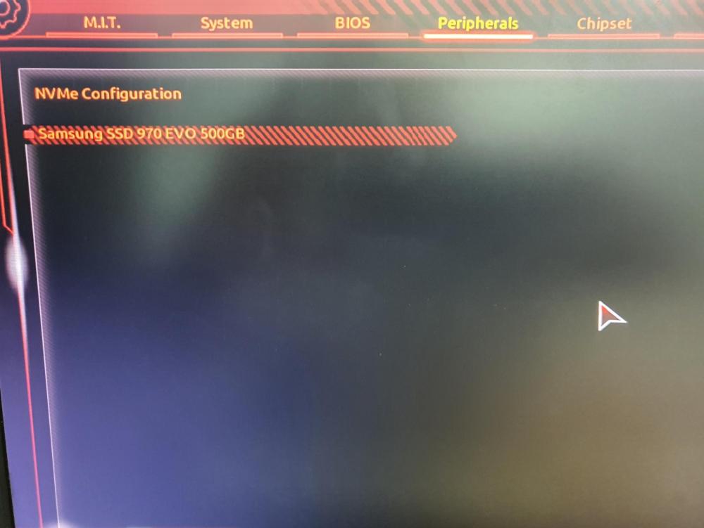

בספתח כתבת שראית את הכונן בביוס - תעלה תמונה.
האם ה- NVMe היה כבר בשימוש ?
בעמוד הראשון למעלה יש תמונה אני יסביר, יש מישהוא שבנה את המחשב (פעם ראשונה שלו) , אני בעל ניסיון של איזה 16 שנה , אז הוא הביא לי את המחשב שהוא בנה כדי להתקין וינדוס על המחשב , ה NVME חדש לגמרי כך גם הלוח אם , שאר הדיסקים הגיעו מהמחשב הקודם שלו , עוד הוא אמר לי שבהתחלה זה העלה את הוינדוס שלו הישן מאחד הכוננים והוא ראה שם את הכונן 970 EVO ושניסה לגשת אליו זה נתן לו הודעת שגיעה (איך ראה אותו והיה לו גישה בלי לאתחל אותו אני לא יודע, קשה לי להאמין שהוא מכיר את מנהל הדיסקים אבל אולי כן)..... אבל מה שהתריד אותו זה שלא רואים הרדיסק אחד (SSD), מה שהבנתי ברגע שהוא הביא לי את המחשב זה שהוא חיבר אותו לחיבור ה SATA הלא פעיל בזמן שמחובר הכרטיס NVME.....
המוזר הוא שבהתחלה בפעם הראשונה שהעלתי את הוינדוס הוא כן זיהה את ה EVO 970 וגם את כל שאר הכוננים אבל מין הסתם לא את ההרדיסק  שהיה מחובר ל SATA המבוטל , אז החלתתי לא להתקין את הוינדוס עדיין וקודם לחבר את ההרדיסק למקום הנכון בלוח האם , מאותו רגע נעלם ה EVO ולא ניראה יותר(רק בתוכנת הוינדוס כמובן בביוס עדיין מופיע).....
נערך על-ידי noam1979
המקום בו ניתן לראות את ה- NVMe בביוס
חוצץ Peripherals יש שורה NVMe Configuration.
ציטוט של HelpSupport
חיובי יש

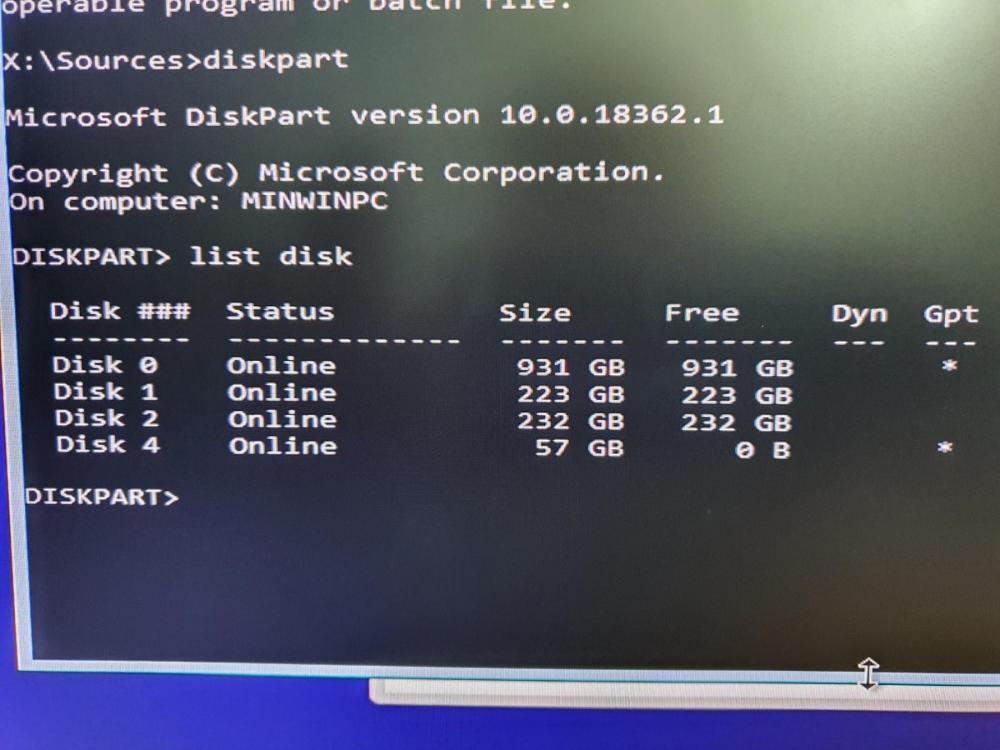

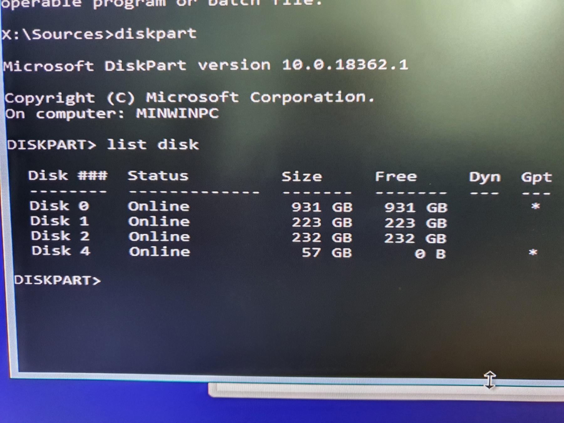

נסה ניסוי
תתחיל שוב לבצע התקנה בכל שלב לחץ על שילוב המקשים Shift+F10 תקבל חלון שחור.
הפעל Diskpart
בדוק אם רואים את הדיסק ואיך הוא מוגדר.
list disk
ניסיתי הוא לא מופיע..... ושאני מחבר את הדיסקים רק הם מופיעים(בתמונה דוגמה אם הדיסקים מחוברים כמובן)

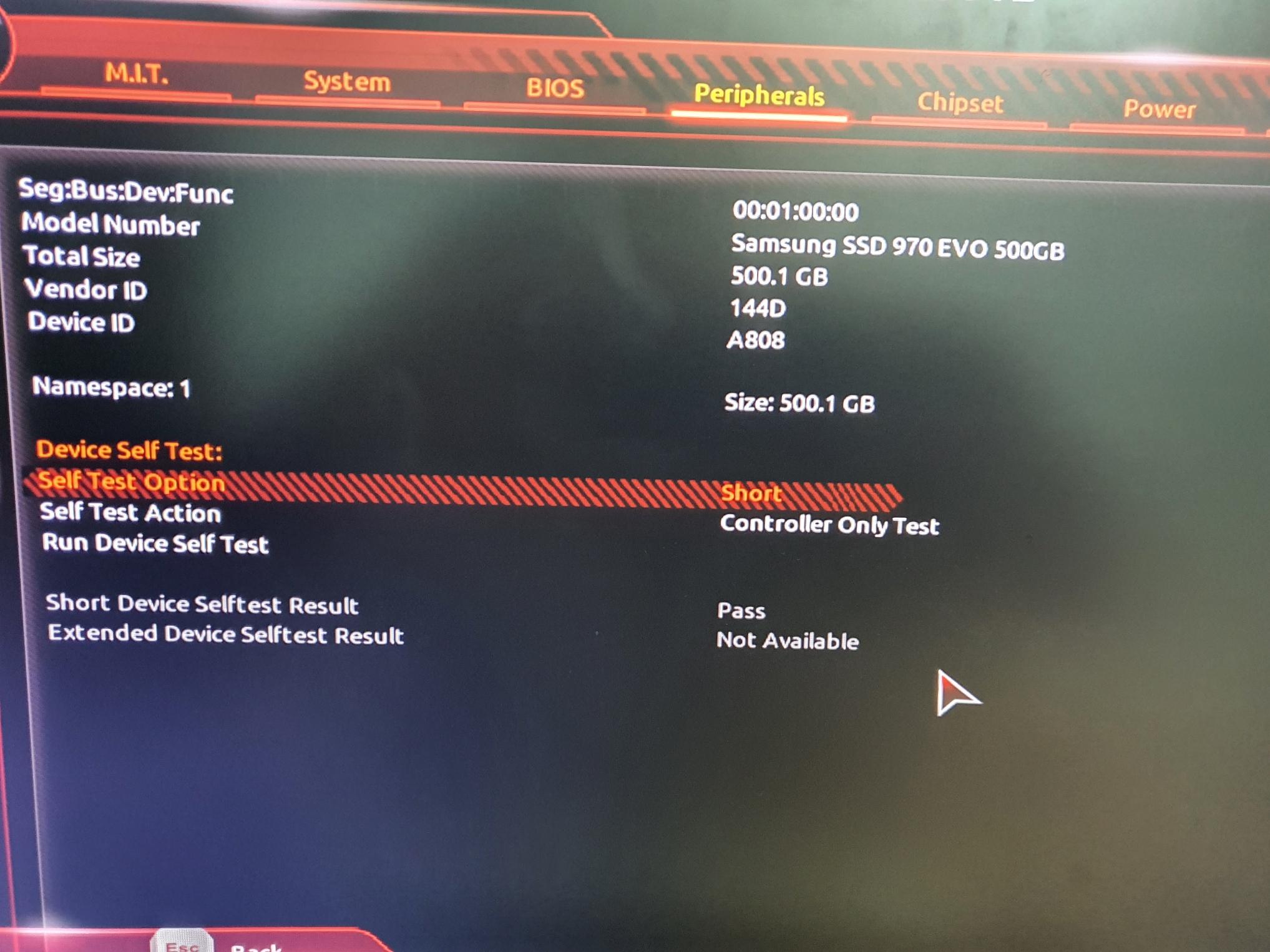

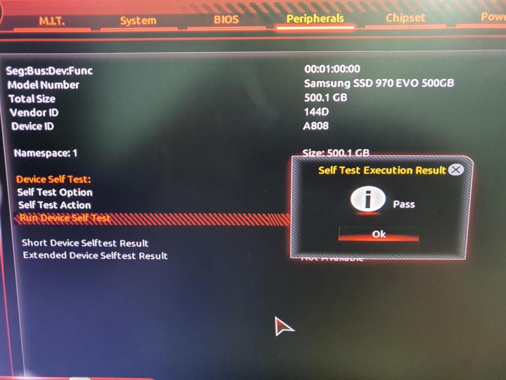

בהנחה ש-andralamusya  צודק וחייבים להשתמש בדרייבר של ה- Raid יש צורך גם להפעיל גם את הבקר בביוס.
NVMe RAID mode to Enabled בחוצץ של ה- Chipset
כבר ניסיתי ללא הצלחה .... :) איזה אתגר נכון , לא ניתקלתי עוד בדבר כזה בסוף אין ברירה וכניראה משהוא תקול , הכי הרבה שיקח לחנות שיבדקו לוח אם וכרטיס .

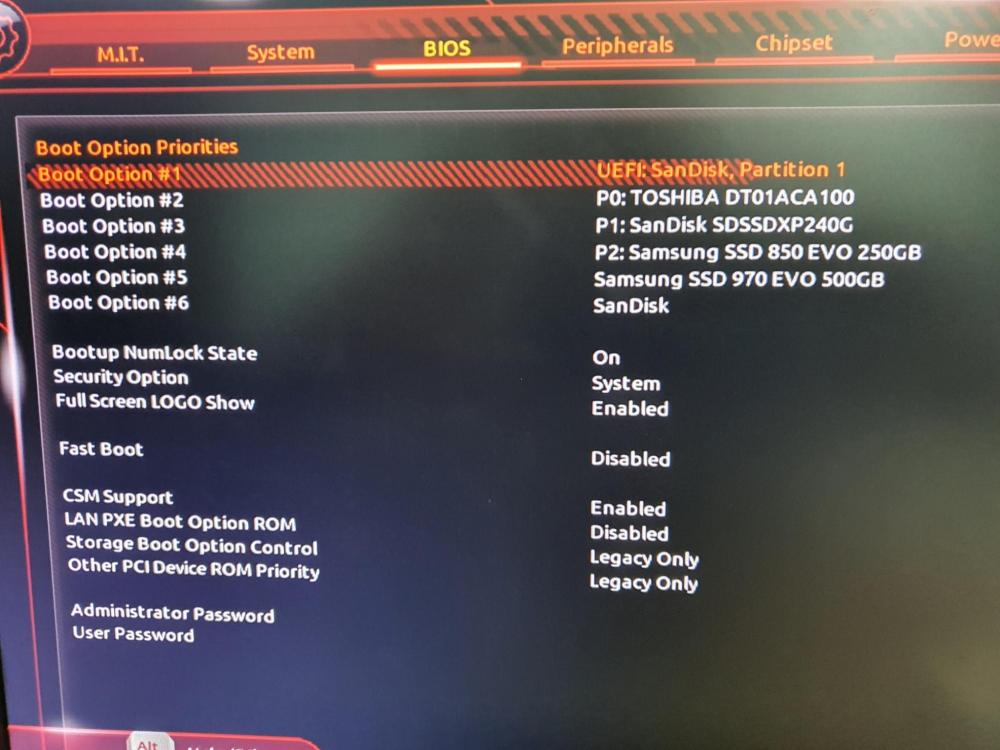

תמונה אחרונה, לשנות מ-Legacy Only אל Uefi
ציטוט של Jabberwock
נעשה כמה פעמים ללא שינוי
