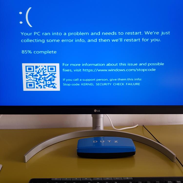

אתמול נכנסתי לאתר של מיקרוסופט (https://www.microsoft.com/he-il/software-download/windows10) כדי להוריד את כלי יצירת המדיה, מתוך מחשבה להשתמש בו כדי לתקן את מערכת ההפעלה, אבל אז ראיתי שיש להם כלי להורדת עדכון התכונות של מאי 2020.
הורדתי, ניסיתי, ואז קרה הלא יאומן – מסך כחול!
כן, הדבר הזה שכבר חשבתי שנכחד לחלוטין הופיע מולי. זה קרה גם בנסיון השני.
הורדתי את כלי יצירת המדיה וניסית לעבוד גם איתו. גם הפעם הגעתי למסך כחול.
ברגע הזה נפל לי האסימון. הבנתי שיש בעיה קשה במערכת העדכון, ואם אני לא מפרמט ומתקין הכל מחדש, אין יותר עדכונים.
הורדתי את המהדורה החדשה ביותר של חלונות (build 2004) לכונן USB, פרמטתי והתקנתי מחדש. תוף פחות משעתיים המערכת, כל יישומי האבטחה והתחזוקה וחבילת אופיס היו מותקנים.
