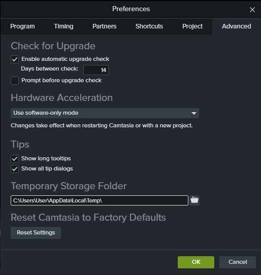

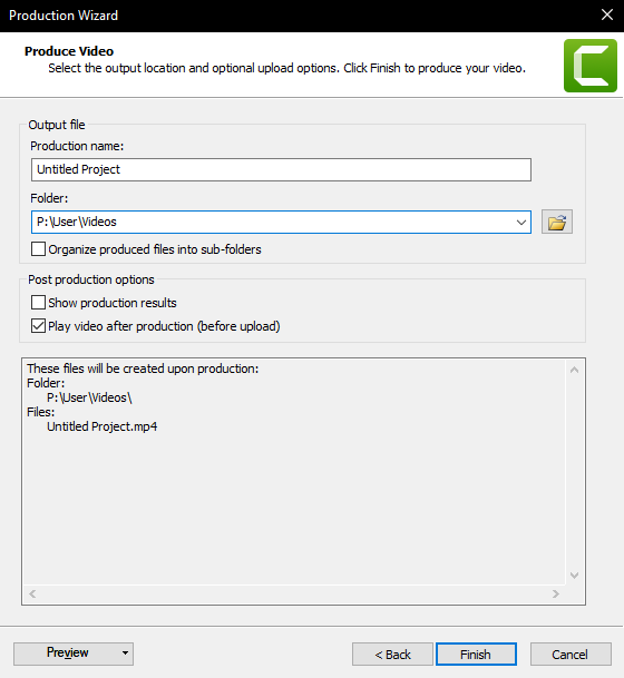

באיזו גרסא מדובר? כי אני בהחלט יכול לשנות את המיקומים של הקבצים הזמניים והוידאו המיוצא:
לא מדובר על הקבצים האלה, אלא על ה-Library Folder אני חושב.
