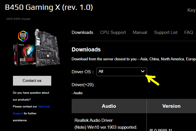

משום מה מופיע באתר GIGABYTE שהעדכון הוא ל WINDOWS 10 64BIT וראיתי אצלי שמותקן דווקא 32BIT משום מה
יש לזה משמעות ? שלא אדפוק משהו בלוח בעדכון.
תבחר איפה שהחץ הצהוב את המערכת שמותקנת אצלך -
