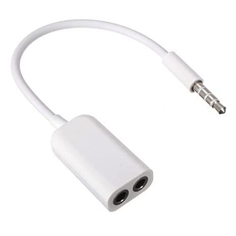

האוזניות מגיעות עם חיבור 3.5MM, עם פין יחיד, קניתי מצפל 2-1 כדי לחבר למחשב https://www.aliexpress.com/item/32821951470.html?spm=a2g0o.detail.1000023.16.5480fa49vkLoBo

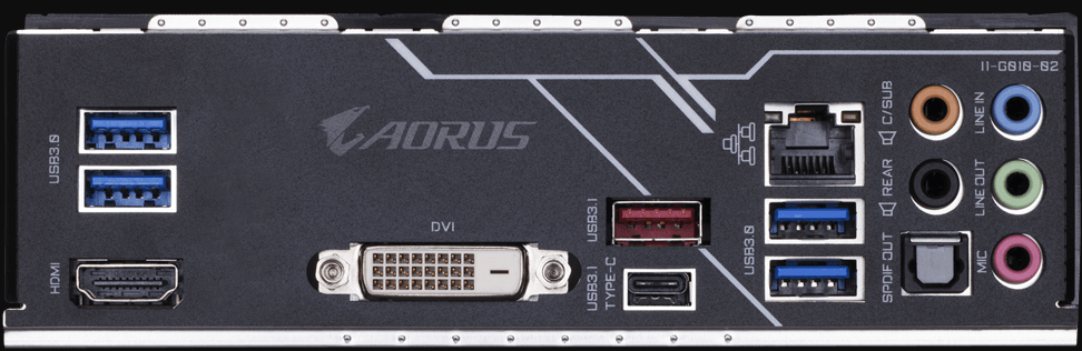

רציתי לחבר בחיבור האחורי ללוח:
בירוק מחוברת מערכת רמקולים, את המיק אני יודע לחבר לוורוד, השאלה היא אם אני אחבר לכתום\כחול\שחור, האם אני אאבד מהסאונד הרגיל של האוזניות חלקים מסויימים מהסאונד?

על האוזניות להתחבר לשקע הירוק.
קנה מפצל לאוזניות וחבר לירוק את הרמקולים ואת האוזניות.

אם מדובר בשבב קול של Realtek, ברגע שאתה מחבר לאחת היציאות ולא משנה איזה צבע, מוצג לך חלון שאלה איזה חיבור חיברת.
פשוט תבחר באותו חיבור כמו הרמקולים (Speakers/Headphones) ותוכל להאזין בשניהם במקביל.
מצורפת תמונה לדוגמא לאחר חיבור של רמקולים לשקע הכחול:
כדי לשמוע ב7.1 ערוצים תצטרך לחבר בUSB בכל מקרה.
