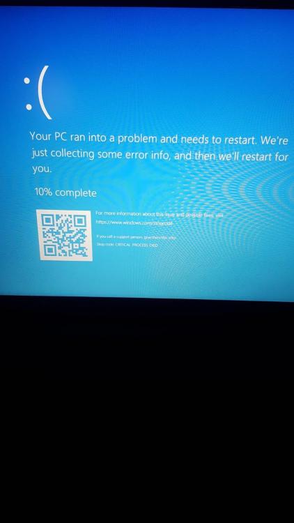

מסך כחול בהתעוררות ממצב שינה-ניסיתי הכל!!
שלום חברים

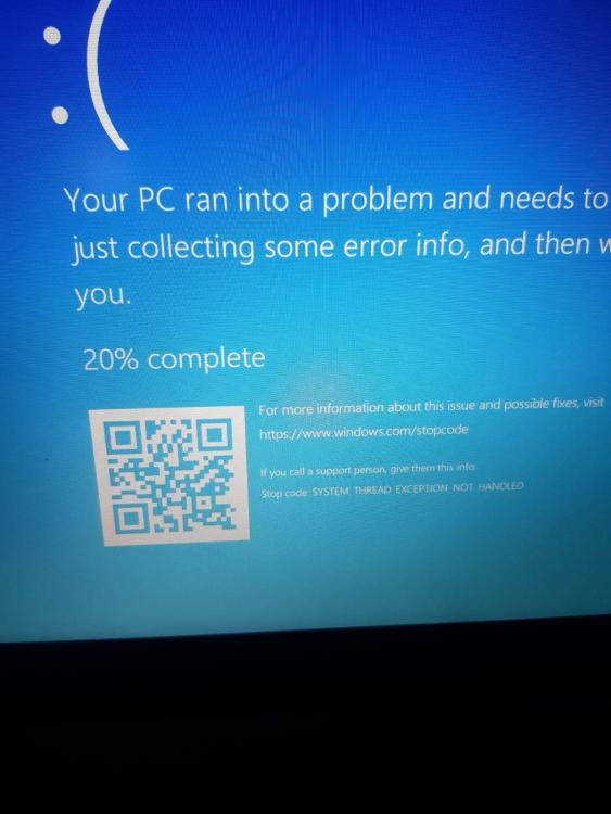

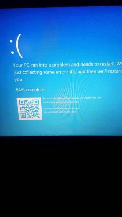

המדובר הוא מחשב חדש של אסוס X509JA EJ024  התקנה נקייה לגמרי, וכמו שכתבתי בכותרת אני עושה מצב שינה וכשאני 'מעיר' אותו הוא פשוט עושה מסך כחול לא תמיד אותו מסך, לפי מה שהבנתי זה סוג של דליפת זיכרון אבל לא מוצא שום דרך לפתור את זה.
כמו שכתבתי ניסיתי הכל עדכון כל הדרייברים עם תוכנה או דרך מנהל ההתקנים, ניסיתי גם להתקין רק את דייבר של התצוגה (מהאתר של אסוס) וגם עדיין הבעיה קיימת, נשמע לי הזוי שהזיכרון לא תקין כי המחשב חדש ממש, עשיתי גם עדכון ביוס, (301). וניסיתי גם לעדכן את הווינדוס(1909), וניסיתי גם להתקין ישן יותר 1903.
אשמח מאוד לעזרתכם, ויתר מאשמח לתשובה מהירה.
