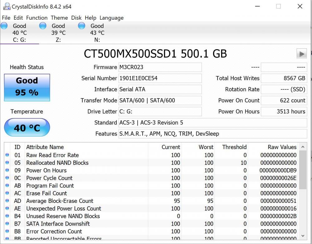

לגבי תקינות הכונן שלך:
לא שתקינות הכונן מצביעה על בעיית הריסטים, אלא שלעצמו זה לא תקין שלאחר שנה הוא על 95%, ובממיוחד של חברה אמינה כזו.
 יש לי SSD הרבה יותר ישנים שעברו המון כתיבה ומחיקה והם על 100%, בד"כ שהם יורדים מה100% מתחיל תהליך הדרדרות (פרק הזמן עד שהכונן נפטר הוא תלותי) עד ליציאה מתקינות.
מנסיוני הגורם החומרתי שגורם לריסטים עשוי להשפיע גם על תקינות הכוננים, כבר ראיתי המון HHD שנגרם להם נזק פטאלי מבעיות כאלה.
נערך על-ידי No-One

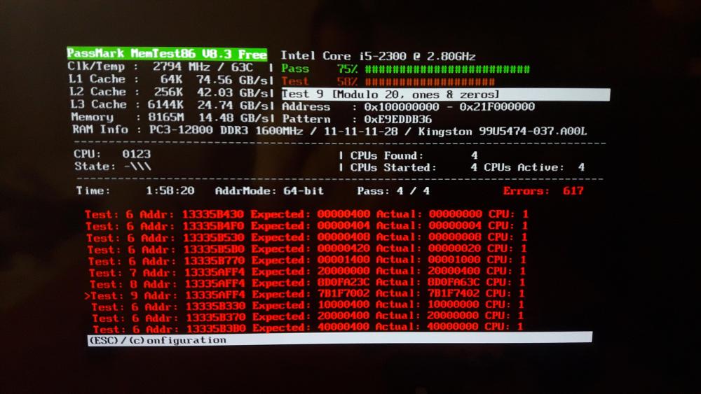

אז מה דעתכם על התוצאות של בדיקת הזיכרון לבנתיים?(לא סיימתי עד הסוף כי אני צריך להשתמש במחשב).
זה נראה כמו בורסות בעולם בתקופת קורונה .......   :kopfpatsch:
אסור שתהיה אפילו שורה אדומה אחת, או בקיצור,
על פניו, הזכרונות לא תקינים.
עכשיו, אם יש יותר מסטיק זיכרון אחד, יכול להיות
שאחד תקין והשאר לא  ולהיפך.

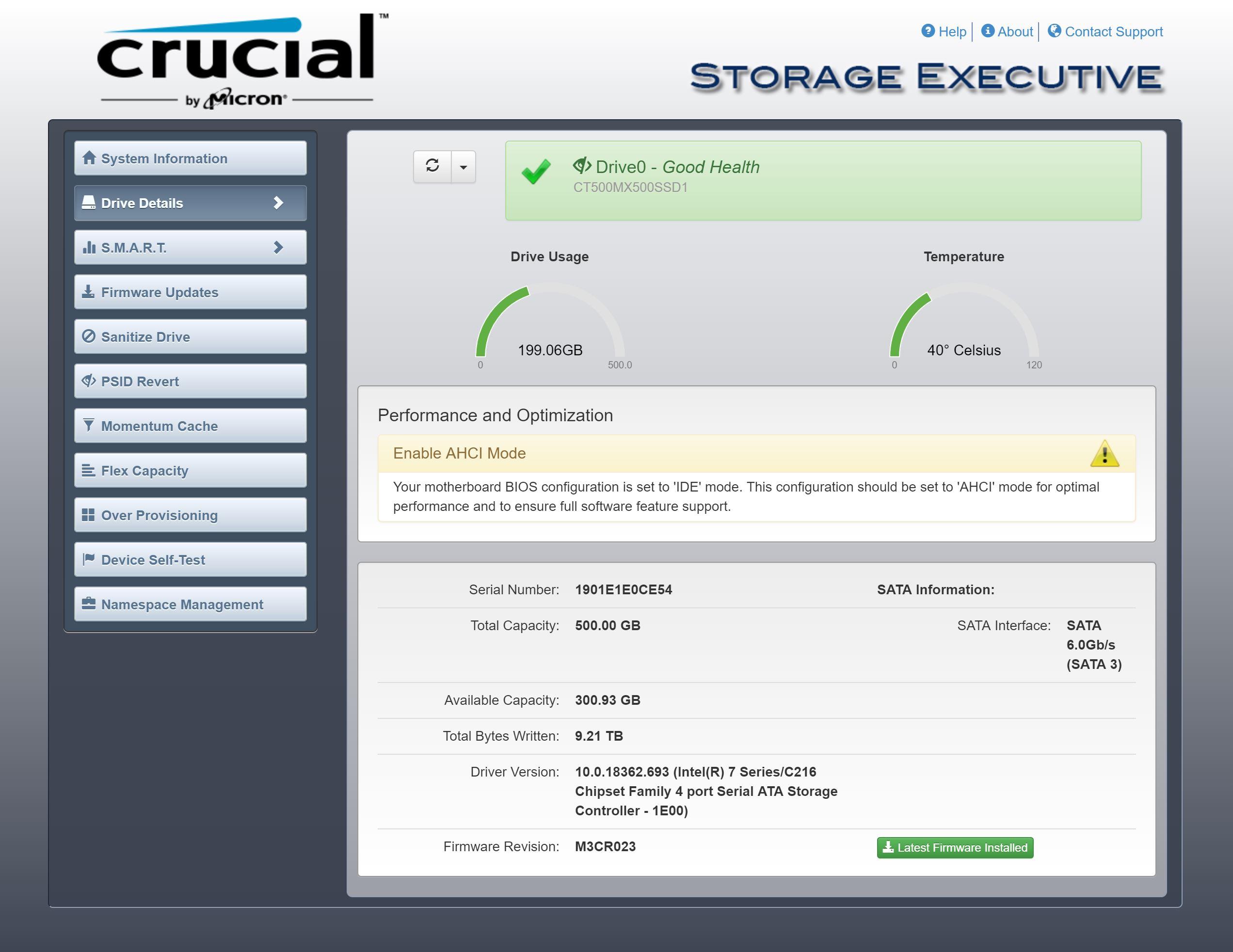

לגבי הכונן.
תבדוק בכל העמודות אם יש משהו לא תקין, תוריד גם תוכנה של היצרן.
לפי הנתונים מחזור הכתיבה של הכונן הוא 180TB, אם אורך החיים הוא לפי זה אז זה מסתדר.
אם תגיע לכמות הזאת, לא בהכרח שהוא לא יוכל להמשיך לתפקד, זה תלוי בהרבה גורמים.
בדיקת הזכרון לא טובה, יש טעויות.
לגבי הכונן עצמו - לפי התמונה ששלחת נראה תקין.
הזיכרונות שלך לא תקינים לפי בדיקה של Memtest.
תנסה לבדוק האם יש סטיק אחד בעייתי או שזה כמה.

והנה התוצאות של בדיקת הכונן מאתר היצרן,לגבי הזיכרונות אני באמת ינקה אותם ונראה מה הלאה.
לא מוגדר אצלך AHCI בלוח אם.
זה לא גורם לריסטרטים, אבל לא הכי בריא לכונן.
בכל מקרה, תשאיר את זה לפעם הבאה, קודם תסדר את עניין הזכרונות.

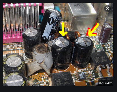

ועוד דבר, מעבר למה שאמרתי ונאמר -
בגלל גילו של המחשב, תיקח פנס / תניח את המחשב בסביבה מוארת
ותעבור טוב טוב על פניו ש לוח אם.
חפש אם יש שם קבלים נפוחים, שהם יכולים להיות הסיבה לבעיות .
תיעזר בזה -
https://www.homecomp.co.il/computer-parts/14-sample-data-articles/108-לוח-אם-קבלים
