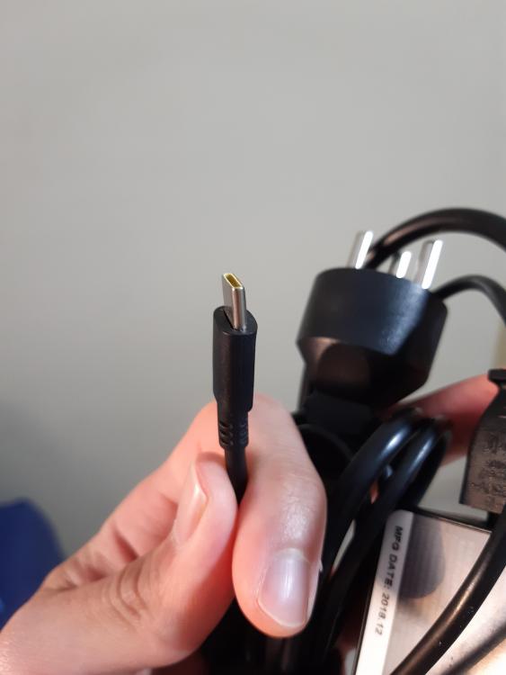

יש לי מחשב לנובו E590 במחשב זה הטעינה היא באמצעות type c .
התעקם לי הראש של הכבל טעינה והתעקם לי פין בפנים האם אני יכול לחתוך את הראש ולקחת מכל כבל אחר שהוא type c ולחבר במקום הראש שהתעקם (סתם לדוגמא מכבל טעינה של פלאפון)  ?
כיוון שזה כבל טעינה אז חלק מהמוליכים שלו עבים יותר מבכבל רגיל ועלולות להיות עם זה בעיות. בכל מקרה גם אם זה תאורטית אפשרי בפועל יש בתוך הכבל מעל 20 מוליכים שלא נועדו שיהיה אפשר לחבר אותם בצורה ידנית, זה לא פרקטי לביצוע.

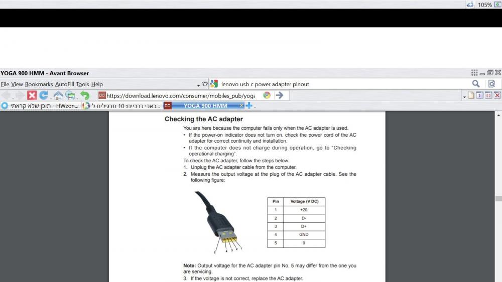

אולי התמונה הבאה תעזור. זה לא של המודל שלך אבל רוב הסיכוים שזה מתאים לך.
