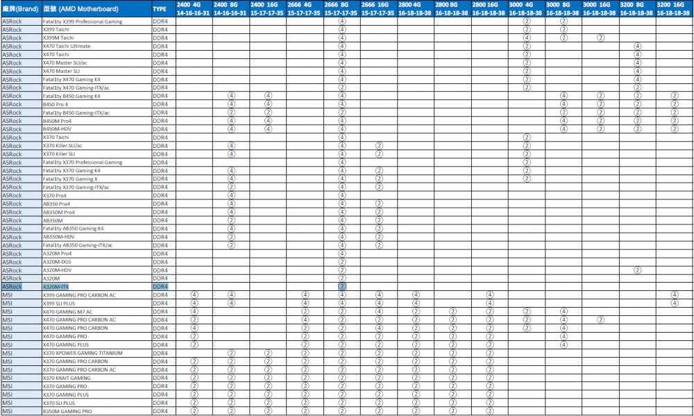

אבל הראם לא מופיע בqvl שלו מה זה אומר? שהראם לא יעבוד בכלל, יעבוד לא במהירות המקסימלית או הכל יעבוד כמו שצריך?
ניתן לראות בתמונה שצירפתי שהוא תומך בדגם במהירות שונה (2666 אני הזמנתי 3200)

זה אומר שכל התשובות נכונות,
או יותר נכון, רובן.
הטבלה לעיל נועדה הן לעזור לך / לצרכן והן כסת"ח
לתביעות אפשרויות על כל מקרה.
שורה תחתונה, 98 אחוז שהכל יהיה בסדר.
