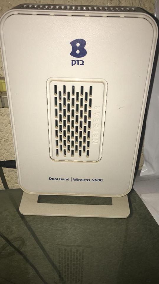

הגדלתי בבית את המהירות ל 40 מגה.  נכנסתי לאתר של בזק לבצע בדיקת מהירות, והמחוג מגיע עד 13 מגה (במקרה הטוב).
כשהתקשרתי לבזק, טענה הנציגה שצריך להחליף ראווטר כי הוא מאוד ישן, וזה יפתור את הבעיה. אני תוהה האם זה נכון?
מצ"ב תמונה של הראווטר שלנו בבית.
אשמח לעזרה ומאוד אעריך את תשובתכם.
כן , היא צודקת.
זה מודם ADSL2+ אם אני זוכר נכון , בשביל מהירות מעל 15 אתה צריך מודם VDSL.
אכן ראוטר מאוד ישן.
ראוטר BE (לא שאני ממליץ או חושב שהוא פסגת הטכנולוגיה) ניתן במודל השכרה של 19.90 ש"ח לחודש ודמי משלוח של 29.90 ש"ח.
