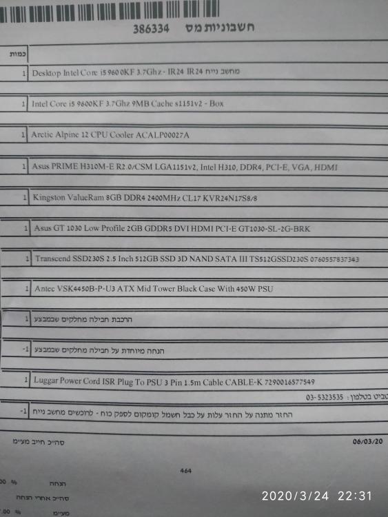

היי, רק שלח את הדגם של לוח האם.
ציטוט של No-One
זה המפרט של המחשב שלי

אל תתיאש אח שלי יקר.... לא קראתי את כל ה6 דפים, אבל אני נתקלתי בבעיה בדיוק כמו שלך.. והרי הפתרון:
הביוס שלך פשוט לא מעודכן, זה הכל !!!!!
תוריד במחשב אחר את גרסת הביוס המעודכנת למחשב שלך, תעדכן את הביוס, ותראה איך ההתקנה של המערכת הפעלה עובדת חלק...
אל תשכח לעדכן שזה עבד... בהצלחה
