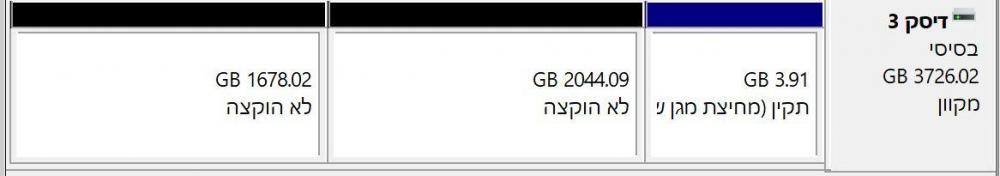

כונן קשיח לא מזוהה
הערב הפעלתי את המחשב ואחד הכוננים לא מזוהה,ניסיתי במנהל הדיסקים לבצע סריקה מחדש ,ועדיין נשאר אותו מצב,כונן שבשימוש ויש בו חומרים.יחסית כונן חדש(פחות משנה),

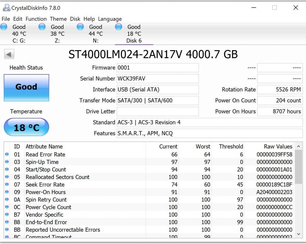

לפני הכל כדאי לבדוק את תקינות הדיסק. עם תוכנות ייעודיות כמו CrystalDiskInfo - תעלה תמונה של הדיסק המדובר.

תודה על התגובות,מצרף לינק לדגם של הכונן,וצילום מסך של התוכנה.https://ksp.co.il/?select=.1033..146..148..1438.&kg=&list=1&sort=2&glist=1&uin=34168&txt_search=&buy=&minprice=0&maxprice=0&intersect=&rintersect=&store_real=

הדיסק בגדול במצב טוב. מה שאומר שגם אחריות לא תקבל על זה, אולי בעל החנות יהיה נחמד ויאתחל לך את הדיסק ותוכל להשתמש בו - מה שגם אתה יכול לעשות..
בכל מקרה לגבי הקבצים תוכל להשתמש בתוכנות שחזור, אמור לשחזר טוב תלוי איזה קבצים ומה באמת קרה לדיסק.  ממליץ על Active.File.Recovery בגירסאות ישנות- 16 ומטה החדשות סתם איטיות מידי ולא בהכרח אפקטיביות יותר, גם Wondershare_Recoverit אפשרות.
בניגוד לתוכנות שחזור שמבצעות רק קריאה מהדיסק ולכן במצב שהדיסק תקין אין מה להפסיד בלנסות לשחזר, תוכנות לשיחזור מחיצות מבצעות גם שינויים וצריך זהירות רבה וניסיון בשביל לעבוד עם תוכנות כאלה שיכולות גם לפגוע בנסיונות שחזור הקבצים אם לא יצליח.

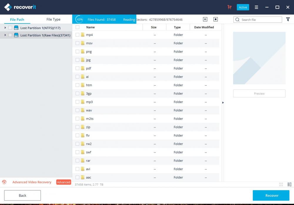

משחזר עכשו בתוכנה  Wondershare_Recoverit,בסיום השיחזור הדיסק אמור להיות מזוהה אוטומטית?או שגם אחרי השיחזור צריך לבצע פעולה מסוימת?
תוכנת שחזור עובדת בצורה כזו שהיא קודם כל סורקת את כל הכונן, בשלב השני היא נותנת לך לבחור מה אתה רוצה לשחזר ולאחמ"כ ב'שחזור' היא למעשה מעתיקה מהכונן למקום שהגדרת. שים לב בשום אופן לא להגדיר את המיקום של השחזור לאותו כונן כי זה דורס את הקבצים ופוגע בשחזור,  - מה שאומר שתצטרך כונן אחר בגודל של כל הקבצים שתרצה לשחזר.  לאחר כל השלבים הנ"ל ושאתה רואה שיש לך את כל הקבצים, פשוט תכנס לניהול דיסקים תמחק את כל המחיצות ותגדיר מחיצה אחת תאתחל ואז הוא יזוהה.
שים לב שהתוכנה היא לא חינמית... !!
