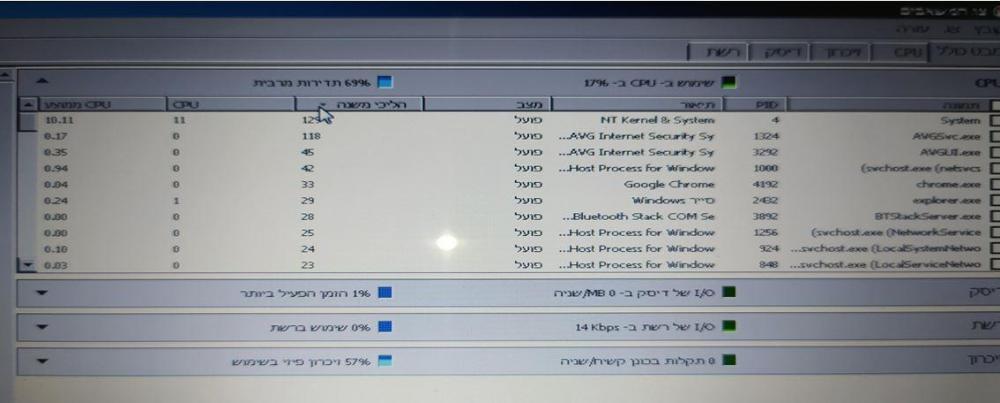

תעלה צילום של מנהל משימות \ task manager
העלת את מנהל ההתקנים.
צריך מנהל משימות. כפתור ימני על שורת המשימות למטה, בתפריט שנפתח כנס למנהל המשימות.
בתוך מנהל המשימות כנס ללשונית  ביצועים- ( Preformance כמדומני שכך היא הגרסא בעברית)

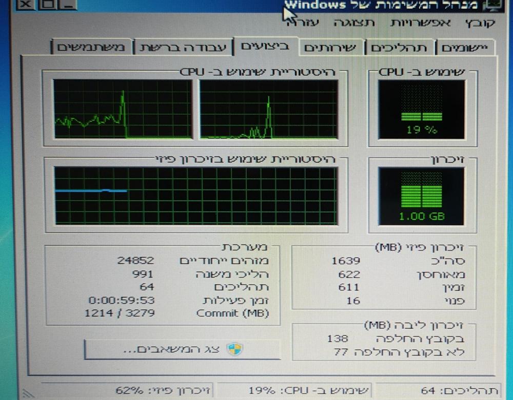

נראה בסדר.
על הדרך- הגירסא שלך של הוינדוס מיושנת מאוד.
יתכן שימליצו לך להסיר כל מיני התקנות ולנסות לעשות כל מיני מיטובים למיניהם, אחרי שתתיש את עצמך תמצא שלרוב אין בזה ממש תועלת כשהמערכת עתיקה וסובלת מליקויים.
מנסיוני כדאי לפרמט ולהתקין גירסא מעודכנת של וינדוס, עדיף 10, עם המפתח מוצר שלך אתה יכול להשתמש להתקנת וינ10.

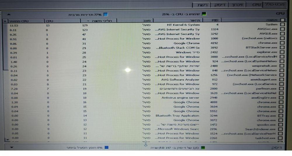

יש לך קצת מאוד זכרון, 2GB שחלק ממנו הולך לכרטיס מסך, לדפדפנים הרבה פעמים יש זליגות זכרון, תוודא שיש מקום פנוי בדיסק.
תוכל בפחות מ100 שקלים להוסיף RAM אם תרצה בפתיחת כמה ברגים, אם תרצה לשפר את חווית השימוש שלך, כי בפתיחת כמה טאבים בכרום אתה אמור להרגיש איטיות מחרידה אני מניח, וכל שכן אם תוסיף עוד ישומים אחרים תוך כדי.
