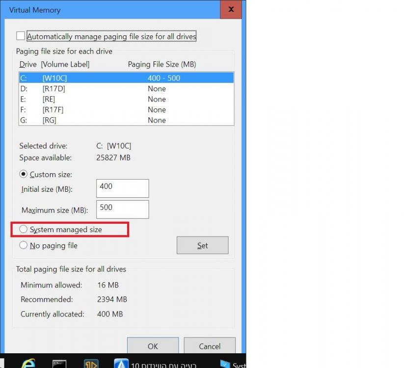

אם PF זה page file אז ההפך.!
נסה להגדיר את קובץ ההחלפה כך שחלונות היא שתנהל את הגודל שלו.
נערך על-ידי Ivan

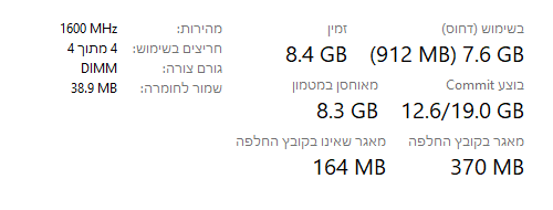

ציטוט של iveco
לפני כמה ימים הזיכרון הדחוס לקח לי 7 גיגה

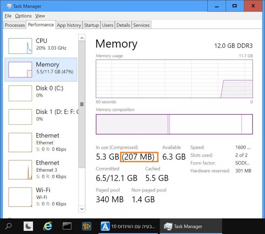

זה בכלל לא מה שמופיע בתמונה, מה שמופיע זה שבכללי הזכרון בשימוש הוא 7.6 גיגה כנראה על ידי כל התוכנות שפתחת וקצת על ידי המערכת. הזכרון הדחוס זה רק המספר שמופיע בסוגריים (912MB) והוא חוסך לך 2-3 גיגה אני מעריך, אם תשים את העכבר על הגרף של ה-memory composition הוא יראה נתונים מדוייקים כמה זכרון נחסך על ידי הדחיסה.
בכל מקרה יש לך 8 גיגה פנויים ואין פה שום בעיה שצריך לטפל בה.
ציטוט של etal
בסוגריים היה כתוב 7 גיגה' וזיכרון בשימוש היה 12 גיגה , לצערי לא צילמתי
