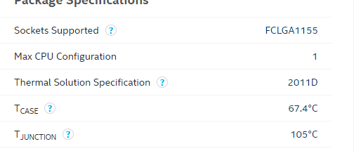

זה מה שכתוב באתר של אינטל
Tcase 67 מעלות.
אסור לליבה לעבור את הTj מה שרשום למטה 105 מעלות,ברגע שמגיע לאזור המעבד יאט את עצמו, במאמץ רציף בדר"כ היעד לא לעבור את ה85 מעלות, כי יש עוד אזורים שמתחממים למשל הvrm, שלא תמיד מנוטרים.
Tcase נמדד בבדיקות של המעבד אחרי הייצור. אין שם חיישן שיכול לקרוא את הנתונים בזמן אמת.
טמפרטורת העבודה המקסימלית מחושבת מטמפרטורת הTcase אבל החישוב עצמו לא צריך לעניין אותך.
שים לב שבמעבדים חדשים יותר הנתון הזה לא מופיע כי לצרכן אין מה לעשות איתו.

מה דחוף להחליף ב80 מעלות? כמו שכבר אמרנו, הליבה תתחל להאט את עצמה ב105 מעלות, לא רוצים להגיע לזה, לכן בדר"כ מומלץ להיות כ20 מעלות מתחת לטמפ' הזאת עבור יציבות כוללת. אין שום בעייה שהמעבד יגיע ל80 מעלות, לפי מה שאתה מתאר בהנחה שהרעש בסדר בעיינך אתה לא צריך לעשות כלום.
