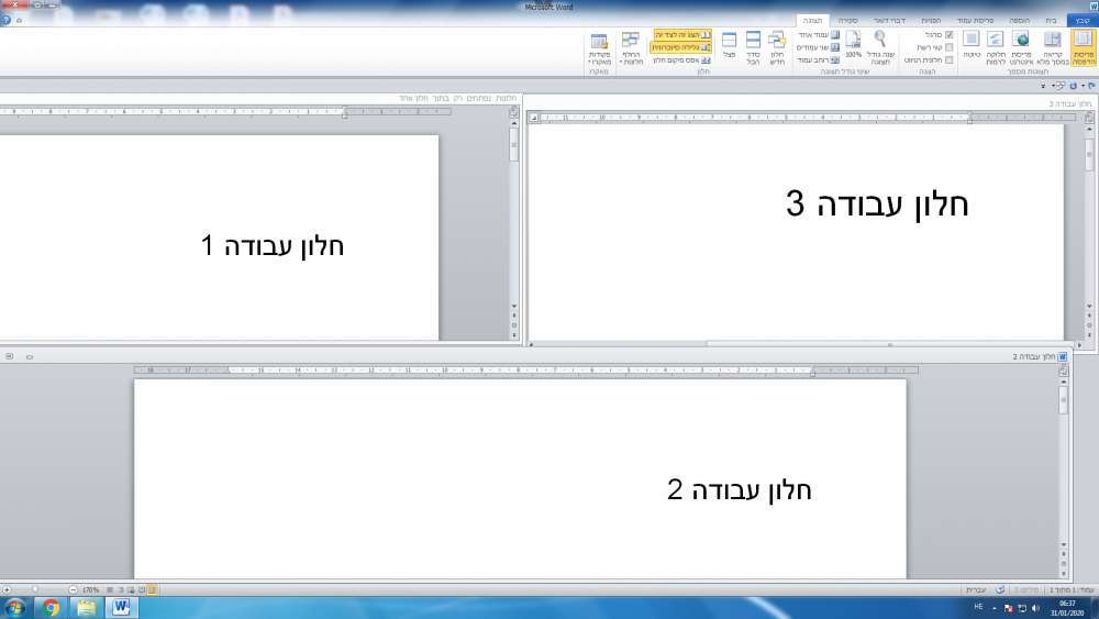

נהייתה לי בעייה  שלא מאפשרת  לי לעבוד  .
הילדים  התעסקו  במחשב.  וכעת  נהייתה  לי בעייה,  לדוגמה בתוכנת  וורד שאם אני  פותח  קובץ וורד אז נפתח לי חלון  ואם אני פותח קבצי וורד  נוספים  כל הקבצים  נפתחים  לי בתוך החלון  של הקובץ  וורד הראשון  שפתחתי. זה  אינו  מאפשר  לי  עבודה. זה חל גם בתוכנת אקסל.  מצרף  תמונה לדוג איך זה נראה. איך  מחזירים את המצב שאני  יכול
לפתוח  כמה  חלונות אופיס  במקביל  ולא  בתוך  חלון  אחד.  תודה
תשאיר רק מסמך אחד פתוח.
ב"תצוגה" לחץ על "סדר הכל".
זה לא  פותר את הבעייה.  זה  מסדר את כל הקבצים השונים  שפתוחים  בתוך  החלון  היחיד. אני מתכוון  שזה  צריך  לפתוח  כל קובץ בנפרד  וכל חלון  צריך ליהיות  פתוח  עצמאי ומתופעל  בעצמו.
או בעברית, תכנס ל'קובץ' >אפשרויות>מתקדם, תחת 'הצגה' יהיה לך אפשרות 'הצג את כל החלונות בשורת המשימות'. תסמן ותאשר.
אפשרויות- 'הצג את כל החלונות בשורת המשימות'- אכן עבד  והסתדר בוורד תודה.  אבל  באקסל זה  לא  סידר.
אותה פעולה באקסל לא  עובדת . וישנה  אותה בעייה החלונות  נפתחים רק  בקובץ אחד.
