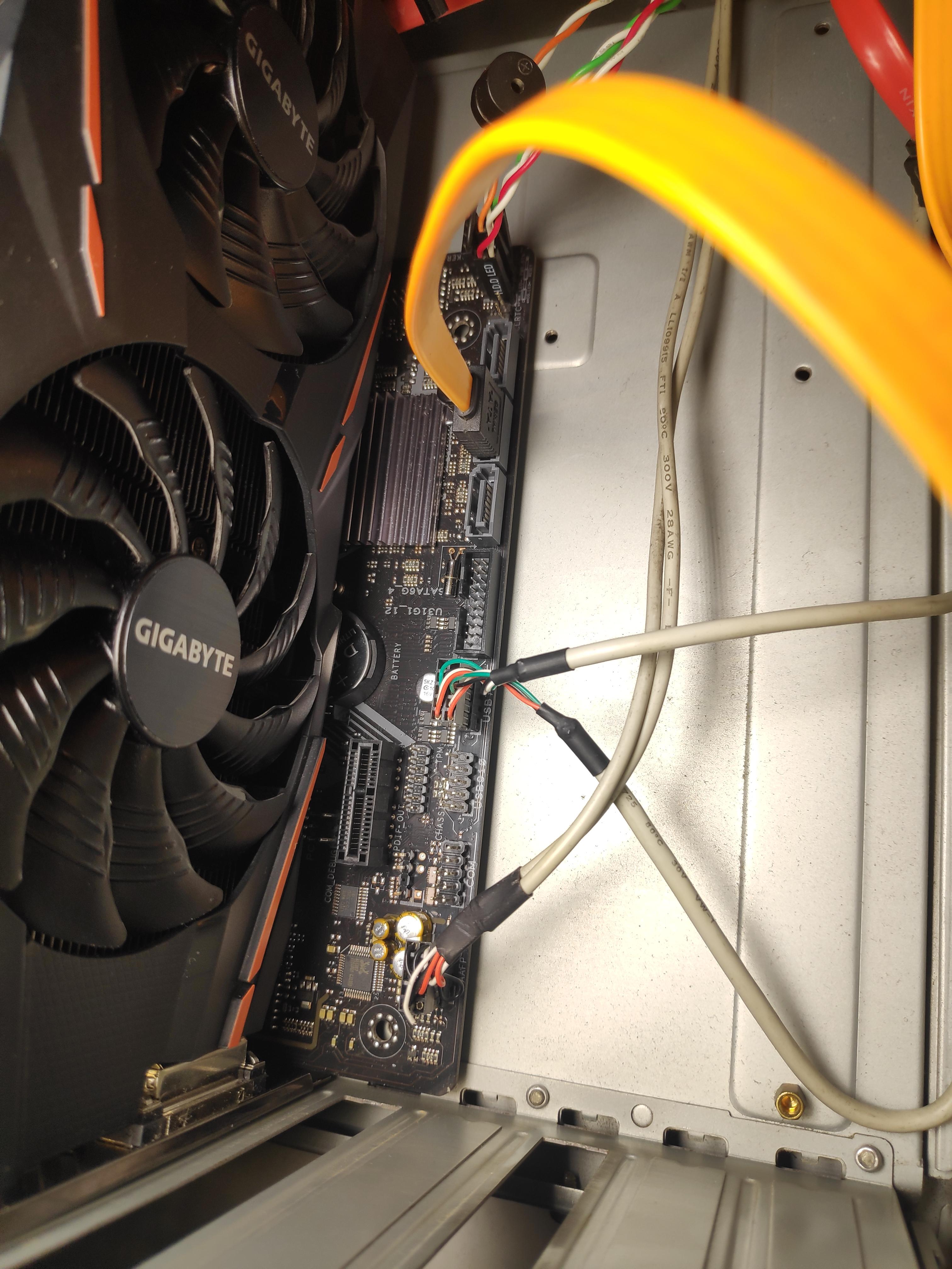

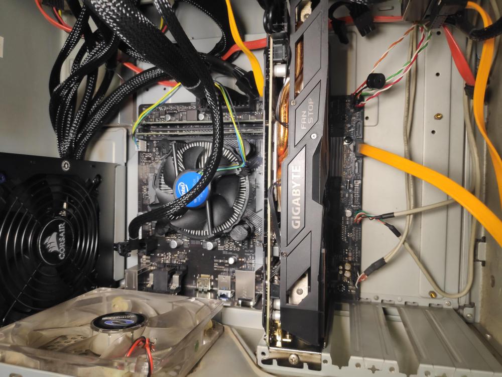

תוכל לצלם איך חיברת את הכל? תצלום צידי של המארז כשהדלת פתוח
כן,
תודה רבה על העזרה.
תנסה לנתק את היציאה ולחבר את זו שמסומנת באדום או כבל אחר.
כרטיס מסך אני לא כ"כ רואה מה מחובר אבל תבדוק אם רשום עליו PCI-E
אם בכל זאת לא עובד, תנסה לנתק סטיק זיכרון ולעבוד רק על אחד, במידה ולא עובד תנסה להעביר את הסטיק היחידי מקום.
במידה ולא עובד? תחליף בין הסטיקים ותחזור על הפעולה, בדיקה בכל סלוט.

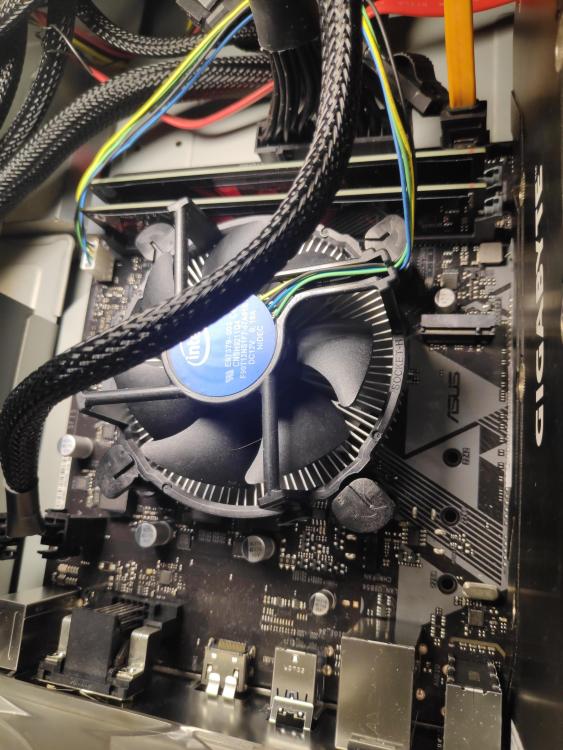

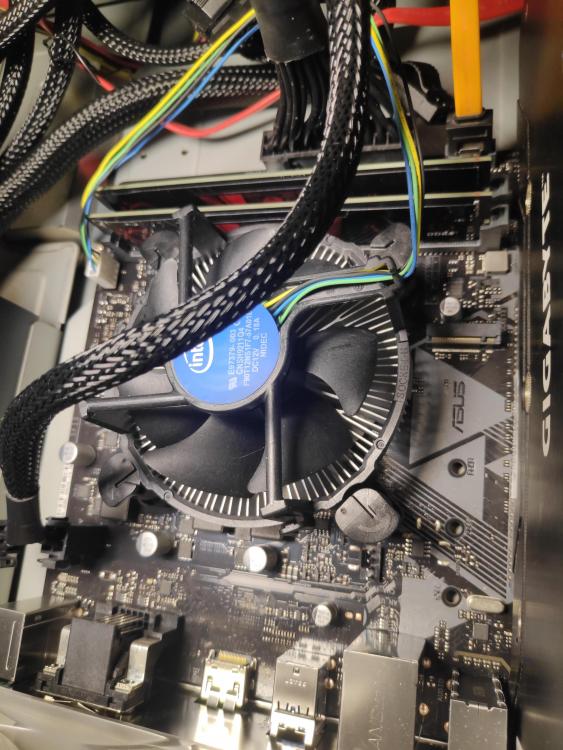

על כרטיס המסך מחובר PCIe, בנוגע לכבל שסימנת אכן ניסיתי לשנות אותו. זה כבל אחד שבא מחובר והיה צריך לפרק אותו לשניים על מנת שיוכל להכנס ללוח אם (הפעולה הזאת הייתה אמורה לקרות לא עשיתי משהו לא בסדר) בכל מקרה אנסה שוב ליתר בטחון בנוגע לכבל שסימנת בתמונה.
בנוגע לזכרונות גם ניסיתי, אך משום מה יש לי הרגשה שאת התצוגה אני לא רואה בגלל שהHDMI לא עובד מסיבה כלשהי, אני צריך לקנות כניסה אחרת ואבדוק אותה, בכל מקרה, אני לא מבין איך הזכרונות קשורים לכך שעכבר / המקלדת לא מראים תגובה, מה לדעתך קורה פה?

את כבל הHDMI חיברתי לכרטיס מסך, ניסיתי להוציא את הDisplay למסך המחשב, לא עבד, אז ניסיתי גם למסך הטלוויזיה, גם לא עבד.
בכל מקרה, ניתקתי גם את כרטיס המסך על מנת לראות אם זו הבעיה, חיברתי את הHDMI ללוח האם גם למסך המחשב וגם לטלוויזיה, שום תגובה. (בטלוויזיה אין אות)
אבל מה שכן, כשחיברתי כבל DVI מלוח האם למסך המחשב על מסך המחשב היה כתוב "Test good" משום מה, משהו שלא היה כתוב לפני כן.
הבעיה היא שכרטיס המסך תומך בDVI אחד שצריך מתאם בשבילו, ואין לי כרגע, אני צריך לקנות את אותו מתאם על מנת לנסות לראות אם זה יעבוד. בכל מקרה הקטע עם העכבר והמקלדת עדיין בשלב מסויים טיפה מלחיצים אותי, איך אני אוכל לעשות משהו במחשב אם אין שום תגובה כלפיהם?
לדעתי, אין בעיה בחיבורים של ספק הכוח אל הרכיבים.
להערכתי גם לא בעיה של זכרונות, אמנם ביפ ארוך + 2 קצרים (זה מה שכתבת) מצביע על בעיית זכרון, אבל אולי אתה מפספס ביפ קצר נוסף שהמשמעות של ביפ ארוך + 3 קצרים מצביע על כך שאין כרטיס מסך. למרות שהוא מוכנס אין זיהוי למערכת שיש - יתכן והוא תקול.
אין טעם לחבר שום כבל למסך מיציאת לוח-האם המעבד שרכשת והתקנת לא מכיל מעבד גראפי.
ממליץ לבחון את הבעיה עם כרטיס מסך אחר.
אם גם אז לא תהיה תצוגה אזי או שהלוח אינו עם הביוס המתאים למעבד ויש צורך לעדכן אותו או שהלוח לא תקין.
