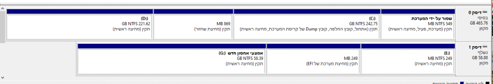

איפה הוא מראה את ה 248MB ?
אתה צריך את הקבצים שהיו שם?
אתה יכול לכתוב על ה248MB?
תעלה תמונה של ניהול דיסקים
בניהול הדיסקים תגדיר את המחיצה שלך.
רוב הסיכויים שעדיין לא יצרת אותה וכל הגיגה שם.
תלחץ מקש שמאלי ותיצור מחיצה חדשה פשוט.

איך אני מאחד את הדיסק שכל הנפח שלו יהא תחת סימן כונן אחד (נניח אות E).
כעת מופיע: 251mb תחת לא הוקצה, 931.03gb תחת לא הוקצה ו- 249mb תחת מחיצת מערכת. יש אפשרות לאחד את 251mb + 931.03gb ביחד?
המחשב לא נותן לי לבצע הרחבת אמצעי אחסון.

לפי מה שאני מבין זה לא הכונן שעליו הווינדוס אז פשוט תמחק כל מחיצה בנפרד ואז תעשה אמצאי אחסון פשוט חדש, אולי תצטרך גם להוסיף לו אות כונן אח"כ.
תודה.
אולם הוא לא מאפשר זאת.
הוא חילק את הדיסק ל - 3 (בדיסק און קי אחר רואים רק מחיצה אחת).
בנוסף כאשר אני מכניס אותו ואת הדיסק הקשיח החיצוני למחשב הוא לא מזהה את השני שהוכנס ובניהול דיסקים כותב עליו: "לא מקוון".

אי אפשר לנהל מחיצות דיסק און קי ב'ניהול דיסקים' אתה יכול לאתחל אותו עם RUFUS.
בדיסק קשיח תוכל למחוק את המחיצות שלו ותעשה שוב אמצעי אחסון פשוט חדש.
בקשר לזה שמכניסים שתיים השני לא מזוהה יכול להיות שזה בעייה חומרתית.
תמיד מומלץ לקרוא את ה README של תוכנה שמתקינים....
Run the imageusb.exe that comes with memtest. There is an option to zero ufd. That's how you reset the usb
