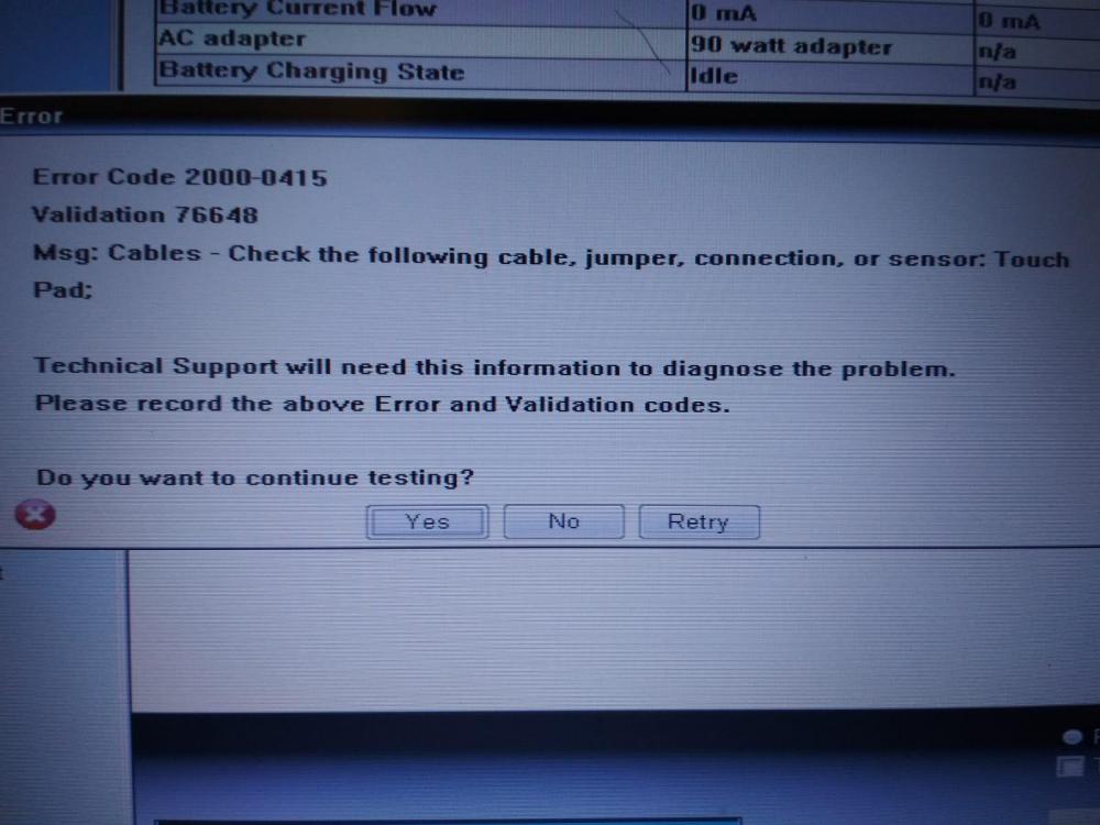

מצ"ב תמונות מהסריקה עם הקודים, בעיה אחת של דיסק קשיח, ובעיה שניה (שאין לי מושג מהי ואם היא קשורה לדיסק הקשיח) של כבלים.

קוד תקלה 0412 לפי Dell מעיד על תקלה בדיסק והסקטורים הפגומים בבדיקה שהרצת מאשרים זאת. יותר סביר שהקריסות הן בגלל הכונן התקול מאשר התחממות.
קוד התקלה השני מתריע על כבל רופף של ה-Touch Pad.

לגבי קוד התקלה השני שמתריע על כבל רופף של ה-Touch Pad. מה הפתרון לזה?
אציין שמשטח העכבר עובד, אם כי הלחצנים שמתחת לא מגיבים, אבל יש עוד צמד לחצנים נוספים מעל שהם עובדים (אולי זה עניין של הגדרות)
תודה
אתה שומע את המאוורר מסתובב כל הזמן בזמן שהמחשב עובד? או לחילופין, בדקת שהוא מסתובב כשהמחשב עובד?
תיכנס ל-BIOS ותבדוק אם יש הגדרות של פרופיל קירור. תעקוב גם אחרי טמפ' המעבד והעומס על המעבד בזמן עבודה שוטפת. תבדוק לפי ה-Service Tag אם יש עדכוני BIOS. לפעמים Dell משפרים את פרופיל הקירור דרך עדכוני BIOS.
לגבי הכבל, בעקרון צריך לפתוח את המחשב (תחפש את ה-Service Manual שלו) ולבדוק מה קורה עם הכבל. בגלל שמבחינתך הכל עובד אני לא יודע אם הייתי טורח, אלא אם הגישה לכבל ממש פשוטה. הלחצנים למעלה שייכים לגוי'סטיק הזה שתקוע באמצע המקלדת. ייתכן באמת שאם הלחצנים התחתונים לא עובדים זה בגלל כבל משוחרר.
