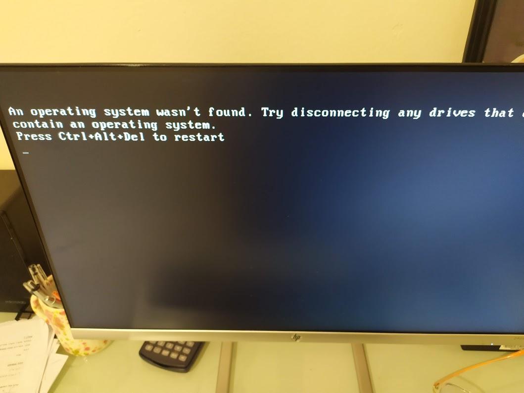

אהלן,

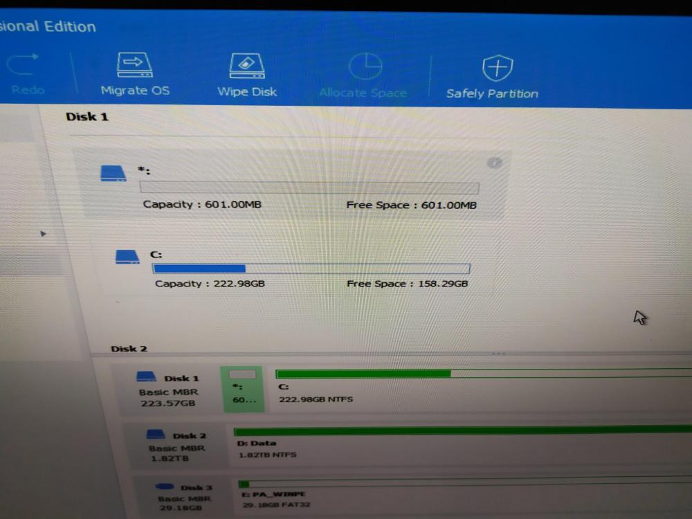

עקב כל מני העתקות כוננים ופרטישנים ריקים של AOMEI ניסיתי למחוק פרטישן קטן ולאחד אותו עם מערכת ההפעלה. התוצאה לא טובה (מצורף תצלום מסך מAOMEI - התקן נייד וכן מסך שחור בעלייה).
יש למישהו רעיון שלא כולל לפרמט הכל? ממש לא בא לי
תודה רבה
תודה רבה.
BOOTREC עם FIXMBR או עם FIXBOOT לא עוזר..
מה דעתכם?

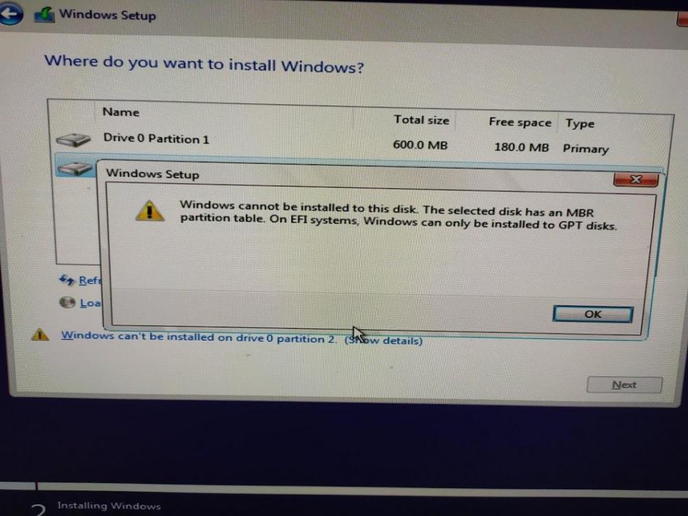

זאת הודעת השגיאה אם מנסים להמשיך עם ההתקנה של ווינדוס..
העסק אבוד חבל על האנרגיות הסיכוי היחיד בלי לאתחל זה לבנות מחיצת בוט עם תוכנות לניהול מחיצות, מה שנראה שלא כ"כ אפשרי אא"כ יש להם אופציה מיחודת לזה בתוך התוכנה.
כל התיקונים לעיל הם מתקנים מחיצת בוט קיימת אך פגועה או ללא קבצים. כיוון שאין בכלל מחיצה כזו גם התקנה ללא אתחול של הדיסק לא תעבוד כי הוא צריך לבנות מחיצת אתחול שהיא בסקטור לפני המחיצה הראשית ואת זה ווינדוס יודע לעשות רק עם אתחול של הדיסק. לכן תצטרך לגבות את כל הקבצים ולהתקין התקנה נקייה.

מהיכן אתה מתקין ואיך יצרת את מקור ההתקנה הזאת ?
נסה כך:
If the setup program says that you cannot install Windows 10 on the disk because the disk is in GPT format, it is because you have UEFI disabled.
The solution is enter BIOS (by pressing a key during startup, either F1 or F10-F12 depending on your computer model), find the option to enable UEFI and enable it. Restart and retry installing windows exactly like how you did, now Windows setup will pleasantly accept your GPT disk partition to install Windows 10 into.
