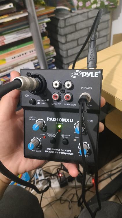

הבס מחוברת למיקסר... (החיבור השמאלי עליון)
אתה יודע להגיד אם מספיק לחבר אליו את הגיטרה?
https://www.amazon.com/gp/product/B003CY6OHY/ref=ppx_od_dt_b_asin_title_s00?ie=UTF8&psc=1
במידה ואני מחבר את הגיטרה למגבר, אני מחבר את המגבר למיקסר עם כבל PL?
אתה מצליח לשמוע את הגיטרה ישירות מחיבור האוזניות במיקסר?
ציטוט של etal
לא :(
אז ברור שאין מה לחפש את הבעיה במחשב אלא בין הגיטרה למיקסר כמו ש-7 אמר.
תנסה להעביר למצב instrument ולהפעיל את הכפתור של phantom power
לא יודע מה קרה, אבל זה עובד.
לא שיניתי כלום.
בכל מקרה, אני שומע את עצמי רק דרך המחשב, גם אחרי שהמיקסר מוגדר בגיטר ריג (הוגדר אוטומטית) אני לא שומע את התכנה ולא יכול להקליט אליה.
מקווה שיש לכם מושג מה קורה פה, בינתיים אני מחפש דרייבר, אולי זה יפתור את הבעיה
