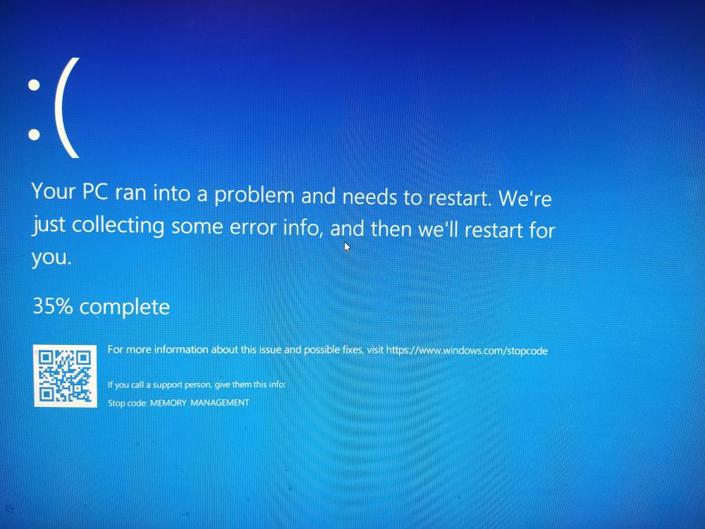

קניתי מחשב חדש ואני שומע את המעבד ממש מתאמץ והמחשב קורס מדיי פעם,
מצרף תמונה של מה שהוא רושם לי

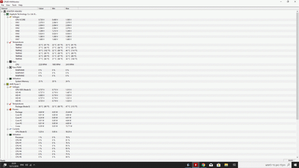

 מצד הטמפ' נראה בסדר.
המאוורר שלך עובד מאוד חזק יחסית. זה קירור סטוק?

הוא עכשיו בסדר הוא לפעמים פתאום מתחיל לעבוד חזק בלי סיבה וניתקע
העברתי את הזיכרונות בביוס לXLP כמו שהמלצתי לי לפני כמה שבועות
ע"פ ההודעת שגיאה שלך נראה שזה לא ממש יציב.
תריץ בדיקת מאמץ לזכרונות, קרוב לודאי שתקבל את אותו מסך קריסה.
אם כן, תנסה לשים על הפרופיל האחר של הXMP, או לחילופין לעשות OC ידני לזכרונות עד שתמצא את נקודת היציבות שלהם.

עשיתי קיבלתי המון שגיאות וזה רושם לי :
The Windows Memory Diagnostic tested the computer's memory and detected hardware errors. To identify and repair these problems, contact the computer manufacturer

דבר ראשון תתקן את הבעיה בזכרון, ואח"כ  נראה.
איך אני מתקן את זה? זה בעיה בזיכרון עצמו צריך להחליף אותו או שזה בעיה בהגדרות?
ככל הנראה בעיבהבזכרון ויש להחליפו. לפני כן נסה להוציא ולהכניס אותו בלוח האם.
נערך על-ידי Ivan
לפני שאתה מחליף זכרונות תעדכן ביוס ותבדוק שוב.
