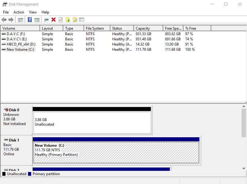

הרגע נכנסתי דרך אירנס בוט לניהול דיסקים וזה התוצאה:
קודם כל תבדוק את התקינות של הדיסקים עם CrystalDiskInfo יש לך את התוכנה הזו באיירנס בוט תצלם את כל הדיסקים עם כל השורות ותעלה.
דרך אגב הדיסק C כאן ריק לגמרי אם עליו הותקנה מערכת ההפעלה המדוברת -כרגע היא לא קיימת!
בניהול דיסקים פתחתי וראיתי שהוא היה מסומן בצבע שחור לכן הוא ריק
ולא מצאתי את התוכנה CrystalDiskInfo באירנס בוט
זה לא נכון מה שלא מאותחל הוא 4 ג'יגה זה כנראה איזה דיסק און קי אני מדבר על דיסק C עם 111 ג'יגה שכתוב שיש לו 111ג'יגה פנוים.

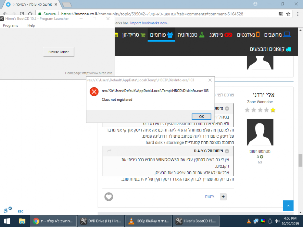

אני משתמש באירנס בוט החדש שאין לו את כל הקטגוריות, אבל יש לי גם את הישן.
אבל שאני מנסה לפתוח זה עושה לי שגיאה כזאת
